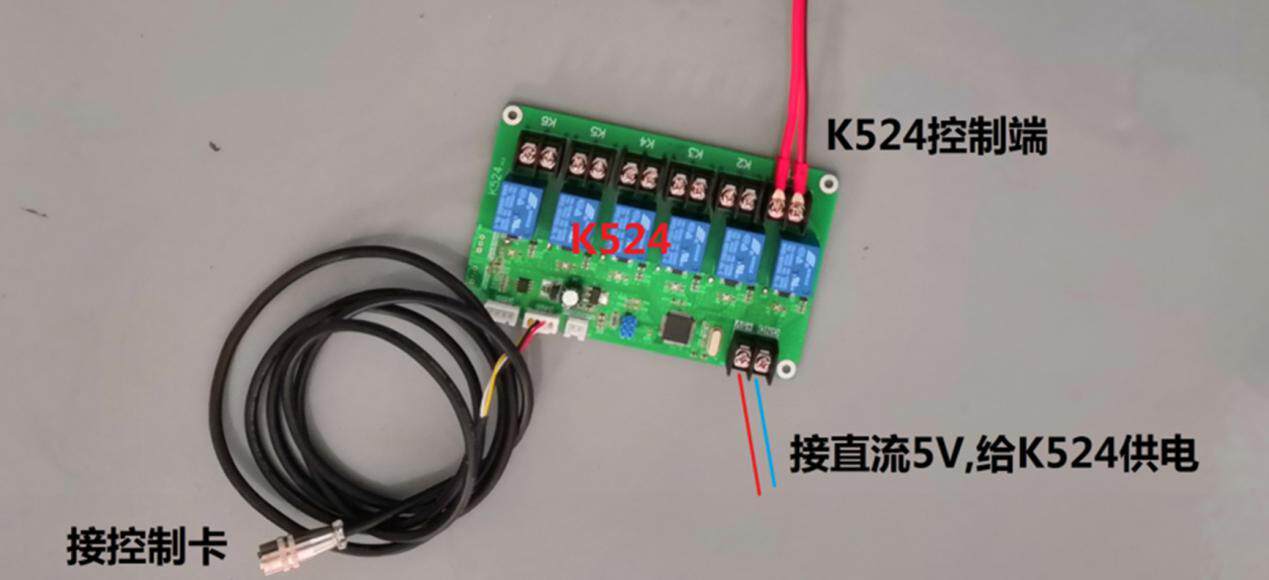

继电器 K524 操作说明文档 一、硬件连接 1. K524 接口连接

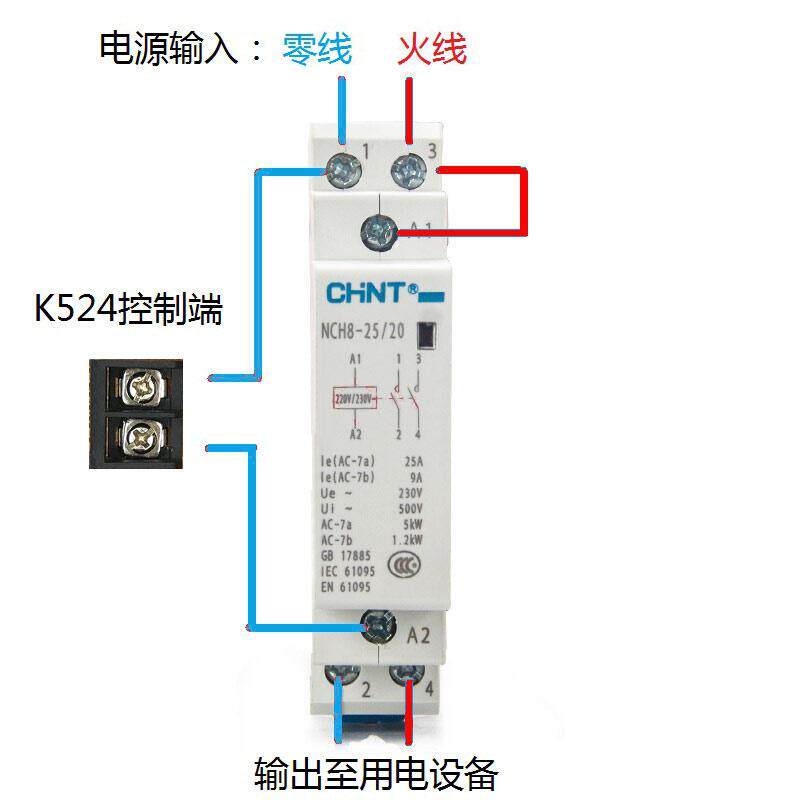

2. K524 与电流接触器的连接

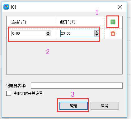

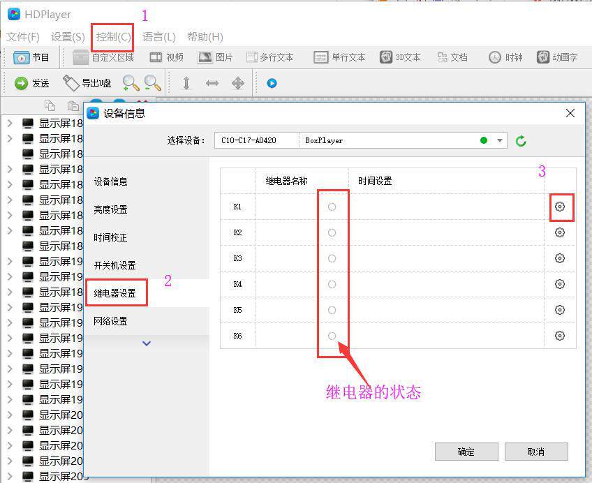

二、软件设置 1. 打开 HDPlayer,找到发送卡后,进入“控制”→“设备信息”→“继电器设置”界面。
2. 点击 设置按钮进入时间设置界面,设置端口 K1-K6 的时间。

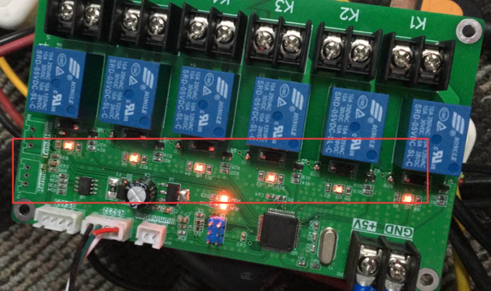

3. 关机状态
1)观察继电器的状态,黄色代表未检测到继电器,灰色代表已检测到继电器并为关机状 态,继电器硬件端 K1-K6 亮红灯;
2)用万能表分别短接 K1-K6 的正负极,万能表不会发出声音;
4. 开机状态

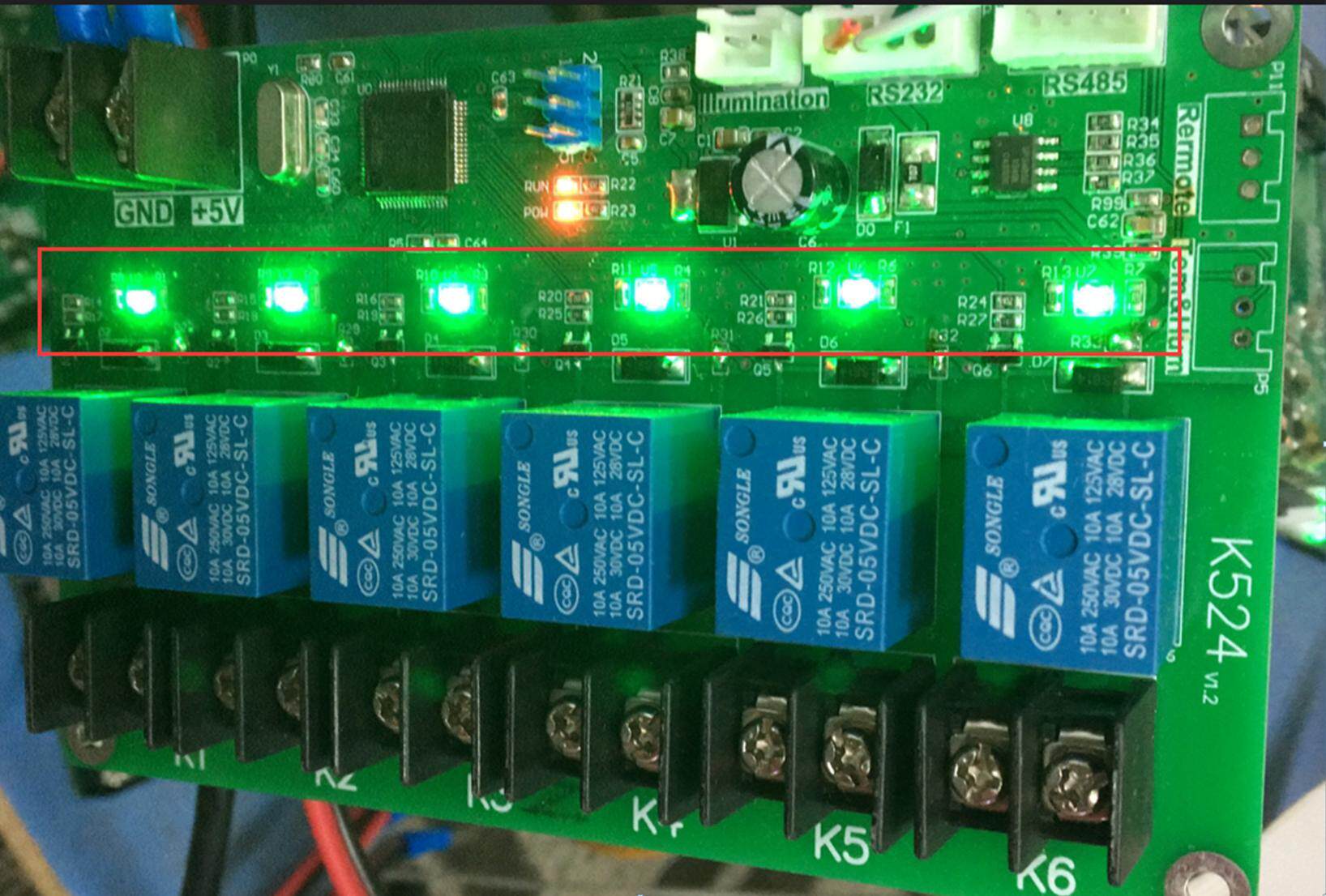

1) 观察继电器,K1-K6 指示灯要亮绿色;
2) 用万能表分别短接 K1-K6,万能表要能发出响声;
三、亮度设置

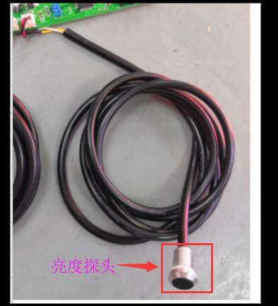

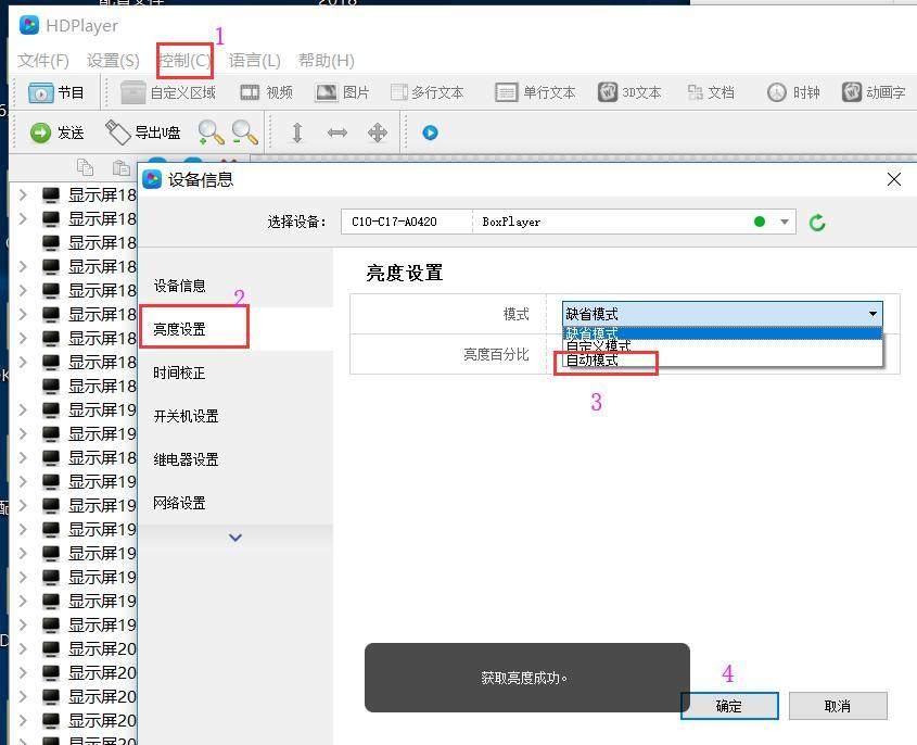

1. 进入 “控制”→ “亮度设置”→ “自动模式”并确定。 2. 测试方法 用手握住亮度探头观察屏幕亮度是否有变化;
