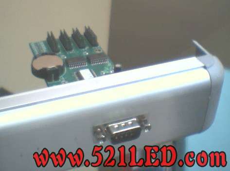

经过昨天晚上的冥思苦想,终于有了办法 ,早上轻松一式,居然成功了~!!!我简直疯了。原来是副卡中间的排线接反了,哎~!  第一次总是要犯错误,还是欠学习。然后又有问题了------第一块卡控制的两个字中间有一行是常亮的,总结以前的经验,我仔细检查了这行灯的焊接,竟然发现有一个地方正负极焊在了一起。解决掉,完全正常了 ~!!!感谢cctv,mtv,。,。,呵呵,当然最应该感谢的是摊主。没有你就没有我的今天,我小小的成功,在你和大家看来微不足道,但却鼓励我朝着led的光明使劲儿前行。thank 油 ~!

边框的孔用什么工具打的,怎么那么好?
 楼主| longma 发表于 2009-6-7 16:12:06 | 显示全部楼层
呵呵 是手电钻 然后用铁锉锉成希望的样子   笨办法  ~!!
