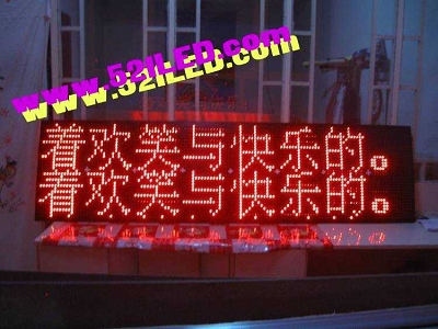

我做的屏大小是32*128的,软件设置因该没有问题,排线连接图下:可是显示出的东西两行一模一样,如图 未命名.JPG IMG_1452.jpg

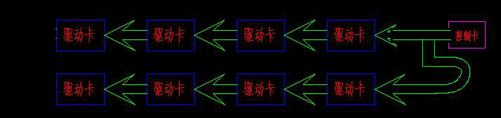

正确的接法是 未命名副本.gif 所以你理解错误了
guisu 发表于 2009-2-17 18:39:30 | 显示全部楼层
请具体点,我见控制卡上只有一组16P插槽,怎么能接两组线呢?
guisu 发表于 2009-2-17 20:52:27 | 显示全部楼层
     对不起了,是我的十五,坛主资料上都写清楚了,32点的接法,是我没有认真仔细的看,才出现问题,害的耽误大家的时间,再次赔罪!!
丹顶鹤 发表于 2009-2-24 14:51:49 | 显示全部楼层
那个正确的接法还是不明白!怎么才能从控制卡上接出两条数据线呢?
stonecraze 发表于 2009-3-15 08:27:38 | 显示全部楼层
就是啊,一排怎么接两个呢?
