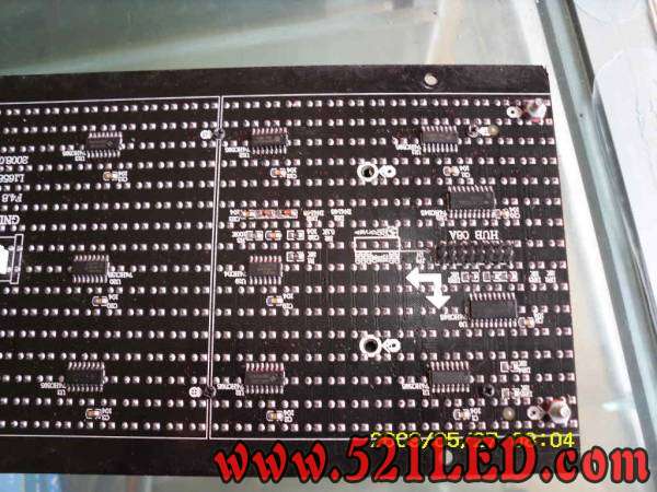

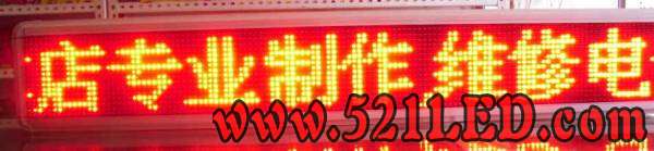

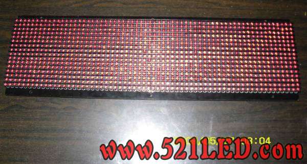

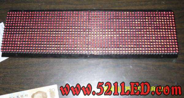

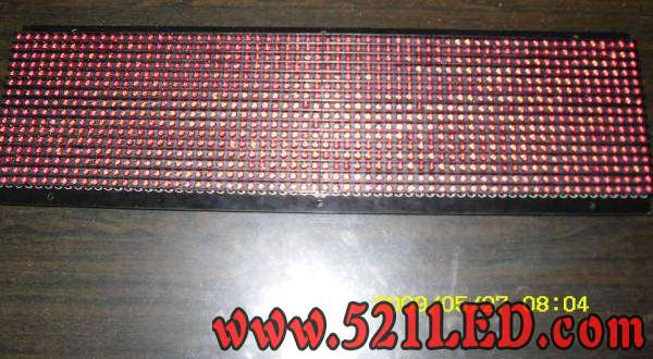

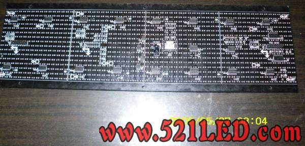

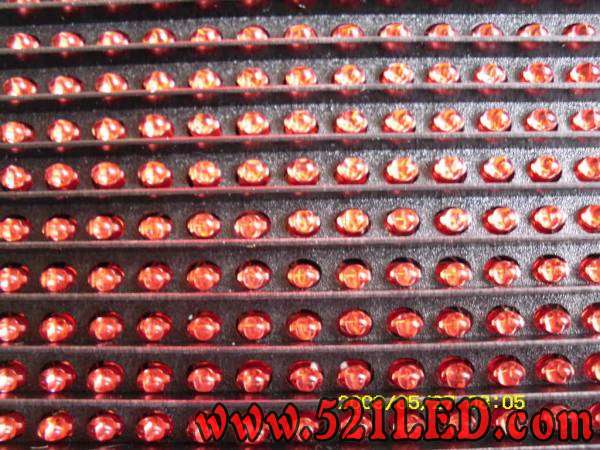

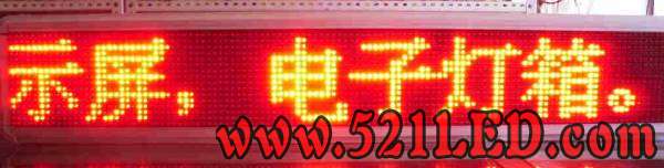

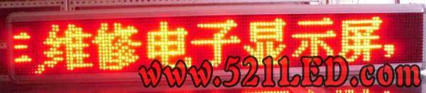

16*128点F3的8扫车载LED显示屏尺寸是96*384是半户外的灯,很亮的.用的是2009新卡.

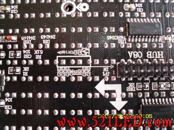

他的08接口和2009新卡是一样的,应该是专门为车屏设计的.
