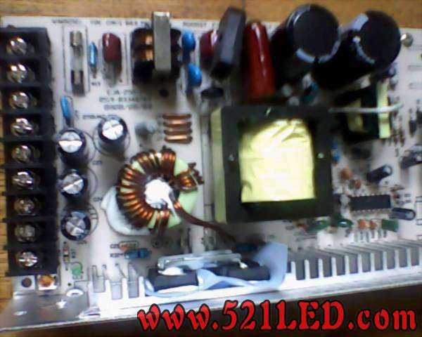

这是我的电源(5V40A),用万用表测量发现输出端正负极短路,如何判断是哪一部分出现故障?怎样检测是哪一个元器件出现问题?如何修复?请各位前辈赐教,多谢啦!

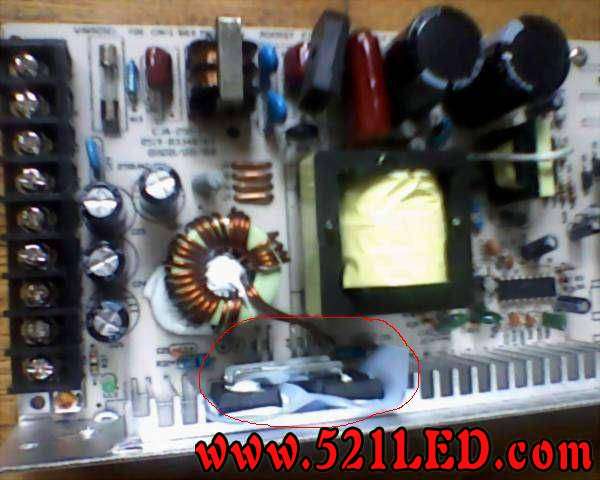

恒光灯箱 发表于 2009-6-8 12:21:20 | 显示全部楼层
将红圈内的两个元件拆下来检查一下,如出现你所述情况,多是这两个元件损坏!
za2818 发表于 2009-6-30 13:49:29 | 显示全部楼层
对对 就是场效应管和大功率三极管容易损坏!
