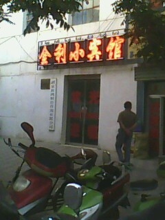

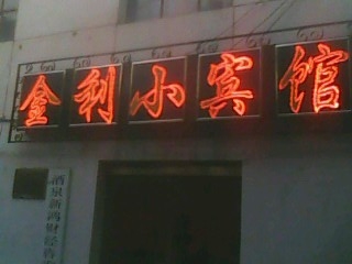

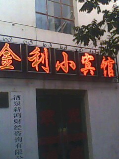

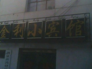

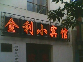

 楼主| henguang 发表于 2009-6-6 05:40:27 | 显示全部楼层
好!怎样做的防水?每个字是多大?每个字和外框怎样连接?共收多少钱?
       回复楼上的...做好后刷一层清漆,改好后盖,装红灯时用4.8的钻头刚好。不会进水每个字是60公分,字边框是装修用的轻钢龙骨做的,外框是方管焊的每个框比字大0.5cm。
