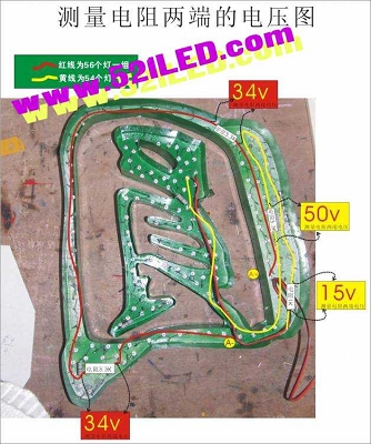

一共有164个绿色的灯,分成三组分别为:56、54、54 。
56个灯一组加电阻3.3KB一个,54个一组灯加电阻3.3KB和1KB1个。这样的情况下 为什么电阻会发热?

经过计算你的电阻3.3k发热范围是45-105度,正常范围,减小发热的方法是换用1k的电阻分担热量增大散热面积
 楼主| 方圆 发表于 2009-2-19 23:09:51 | 显示全部楼层
谢谢版主,我是觉得连接电阻麻烦
xwt 发表于 2009-2-19 23:26:24 | 显示全部楼层
呵呵,电阻本身就是发热的东西,你连一个要保证热量能散发的完
