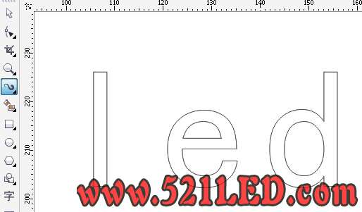

第一步 如上图 做镂空字
1 文本输入字
2 选填充工具 无填充
4 点下空白处 镂空字做好

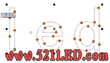

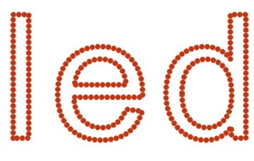

第三步 点text文本输入工具 选上字 在字体上点右键 选转换为曲线 然后点艺术笔里刚做的圆
双击
修改 1221212.jpg 改变圆的数量

修改  改变圆的数量,这个不懂,怎么改呀
