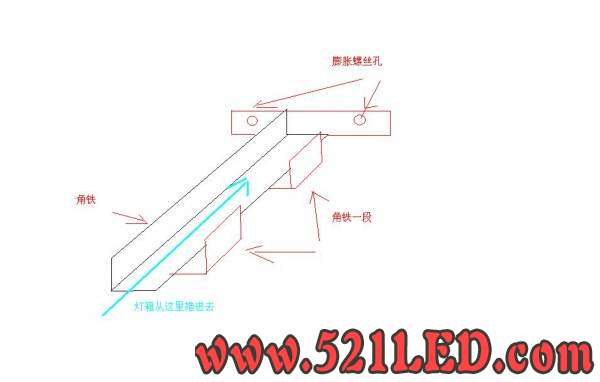

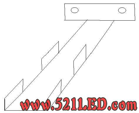

        安装灯箱 ,维修售后最重要,拆卸的话是个问题 ,这个方法是安装的时候 采取插槽样式!!直接推进去 ,拆的时候直接拉出来! 按照下图制作角铁 焊接成插槽的形状 图片上是下面的 自己按照图片再做一个上面的 用膨胀螺丝吧角铁打进墙身 然后灯箱安装的时候只要推进去就可以 拆卸的时候只要拉出来就可以了 随取随走 非常方便 为了防止灯箱的重量压弯下面的角铁插槽(向下垂,不平衡)。可以在推进去后 上下各用1个螺丝固定,  不要认为图片画的不好,或者说方法多么不好,我秀一个灯箱,只要灯箱抽出来就可以了,免去了很多繁琐!,而且装的时候超级简单,我遇到一个新手,做2.4米的灯箱,由于装了7天都出问题,墙壁上下至少16个膨胀螺丝眼,每次都4个人做对手扶住灯箱,最后自己也受不了,对顾客说放弃!   顾客找到我,而我只一个人,上下架子一装,灯箱往里面一插就搞定了,而且半年没出问题,顾客陆续做了6个灯箱!每个都是攒7--800元   有个 3.4米*1.2米的 单面,  开价2000     3倍利润!   这就是越好的方法才能让顾客心服口服!    另外  做东西要学习抛砖引玉  触类旁通    不要一味的说我的怎么不美观   你不会喷漆?     不要说不防风  2.4的灯箱  我2年了都没坏   你不会用5*5的角铁啊     不要说在上面会晃动   +个斜撑不好吗???   不要说不防水    灯箱做好了   防水管角铁什么事情     下面的兄弟说不防水真的很2      无话说

兄弟你的方法我曾经用过一次,但外观效果太差,我自己就给否定了,因为挡了上下两个边,很难看的,而且固定方面也不好,如果风大几天就活动了。当然也有很多办法可以达到你要求的效果。有空我把我的方法告诉大家,1是拆卸方便,2是不影响美观,3是固定牢靠。但我的方法主要是用在小灯箱方面(1米以下)。当然改动一下大灯箱也可以做到的,而且可防止大风天把面板刮变形导致内部短路(有很多就是因为这个原因返修的)。还有一些好处我也想不起来了,就这些吧。
