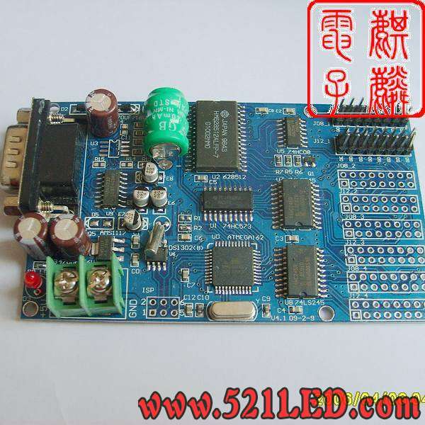

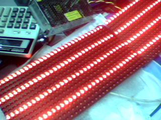

新功能卡 V4.2蓝 +模块P12.5  1/4扫的 单接一块模块走字 再连个就出现4条横杠了 20094111606122272.jpg 图片 001.jpg
有时后也能显示 线接的应该没毛病
{:1_125:} 什么资料也没给我 就告诉我08 12 OE别接错了 还好这个弄起来简单些 现在弄亮了怎么解决的自己也不清楚 过程:接2块 出现4条横线  干脆就接一个  有字显示了 关掉电源 接上第二块 从新更改文字信息 有时候就能显示。  这是什么原因啊??

是不是电源功率不够你看看、、、、、、、、、、、、、
幸福街修理部 发表于 2009-6-18 14:06:56 | 显示全部楼层
对先查查电源的功率{:1_147:}
笑问天 发表于 2009-6-18 16:23:33 | 显示全部楼层
电源供电不足
 楼主| shangwe4416 发表于 2009-6-18 21:02:14 | 显示全部楼层
电源绝对够用 用的是修笔记本的可调电源
 楼主| shangwe4416 发表于 2009-6-18 21:04:59 | 显示全部楼层
5A的小不? 我用破P4电源试下吧 那个标的是20A 有结果在通知大家
 楼主| shangwe4416 发表于 2009-6-19 12:07:39 | 显示全部楼层
{:1_146:}谢谢老大 就是电源的事 早上我开机 电流直上5A亮4条线 上20A的就好了
hidled 发表于 2009-6-19 12:16:45 | 显示全部楼层
5A肯定不够了 换电源吧
