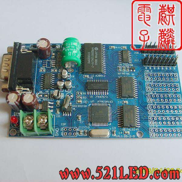

20094111606122272.jpg 这块卡如果做双行的或3行4行的是不是在这里 2.jpg 自己焊割排柱就可以了 ? 接线有没有说法?
 楼主| shangwe4416 发表于 2009-6-19 21:12:59 | 显示全部楼层
一个口带2行  4个口带8行高就是128点了 老大给点指示吧 别让我自己瞎研究啊{:1_131:}
gerong 发表于 2009-6-20 00:10:04 | 显示全部楼层
可用转接板,也可以自己焊排柱
hidled 发表于 2009-6-22 23:02:19 | 显示全部楼层
同意楼上的呵呵  也有简单的解决办法 通过08接口做一个转接线  可能需要有排线钳 排线 以及排线冒   最简单的就是在焊一排排线柱到12接口上面了
前提是要软件支持了! 如果此卡软件不支持 也没有办法了
给你做线的图
丹顶鹤 发表于 2009-7-2 12:03:07 | 显示全部楼层
最好用转接板!自己焊麻烦还不一定能用!
