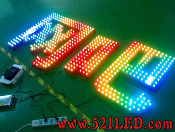

铁皮穿孔字,加上LED灯,控制器,可以达到扫描,渐变,跳变,流水等效果.希望有做此发光字的同行交流.
这里先介绍下普通外露LED发光字的制作方法.
一、LED外露发光字(招牌)制作需要工具:30W或40W电烙铁,氩弧焊机,尖嘴钳,剪刀,剥线钳,曲线锯,电钻,胶枪,螺丝刀等,几乎和做电子灯箱一样.当然方法也是大同小异的.
二、LED外露发光字(招牌)制作需要材料:铁板一般采用08或是1.0的具体看字的大小和客户的要求,led灯(有灯串和灯组单色七彩等),玻璃胶,胶条,电阻,电线,焊锡,LED专用电源
三、LED外露发光字(招牌)制作步骤:
1.
铁皮字的成型:
①在铁皮板上锯下字的轮廓,当然你要先写一个字模.固定到合适的位置,薄的铁皮可以用铁皮剪,要好看或是厚的就用雕刻机,还有等离子切割,激光切割,线切割,等.用电钻钻孔:5MM或9毫米七彩灯一般12MM,也可以用冲孔设备直接冲好,方便快速。市场上也有冲孔板卖.间距根据外招牌制作安装的高度和制作成本而定的,一般LED中心间距为:10--30毫米,间距越小,效果越好,成本越高。
②把钻好孔的字形反面用铁皮边条围边,焊牢,铁皮不厚就是氩弧焊机。比较厚的可以直接用电焊机。这个要看个人水平啦。
③打磨、烤漆处理,现在一般用喷漆多了。
当然你如果开始不会做字,或认为麻烦那就交给专业做字的师付吧,自己装灯也是可以的.
2.

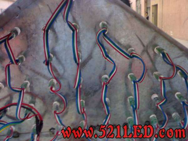

把三颗或多颗led灯珠用电阻、电线串联焊接起来,并加上电阻,加电阻的方法和做灯箱的方法是一样的,这里就不说啦。制作成LED灯串。并且在每串的正、负极端预留足够的接线。有人问了直接用做灯箱的灯串行不,理论上说是可以的,但不实际,一是铁皮导电,无法做到绝缘,二是这种灯最好是要经过分光的,角度要求大.做出来就漂亮啦.
3.
插灯:在钻好的铁皮字孔中逐一插灯。注意每串灯的正、负极的接线尽量留到一块,以方便连接到电源。
4.接线:把每串灯的正极接线用一根红色长电线并联焊接,负极接线用一根黑色长电线并联焊接。把红色电线连接到led专用5v或12V电源的正极,黑色电线连接到led专用5v或12V电源的负极(正、负极不能接反)。
5. 封胶把LED固定到铁皮上。
6. 测试老化:连好之后,打开电源。检查处理不亮的,然后进行老化测试24到48小时。
7.OK啦,可以交货啦
大家会发现是不是跟做灯箱差不多呢,但是这种做法还是比较麻烦的.现在大都用做好的灯串或灯组,直接装灯方便快速,也好维修.
你会发现这个灯发光角度就大多啦,正面和侧面都可以看到,但也要根据具体情况选择.
七彩和全彩发光字的做法我在以后再写,大家也可以和我交流.

普通单色发光字全套成本在300元每平方.灯在0.5元左右.七彩灯在3元左右,控制器80到600的都有.电源用5V到24V .
