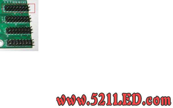

用的是这个卡,驱动卡用了二个老式的驱动卡。
接上去以后,只有最底下四行显示,其它行不显示,是什么原因?盼解决。
笑问天 发表于 2009-6-27 17:37:07 | 显示全部楼层
接线不正确
 楼主| ahyinbo 发表于 2009-6-28 09:06:43 | 显示全部楼层
麻烦老大讲讲是那里的接线错误了,接的是如图的接口,16扫的屏,其它线也是按说明上接的呀。
qyg138 发表于 2009-6-30 01:05:55 | 显示全部楼层
只有最底下四行显示,其它行不显示的问题我遇到过,是设置问题
 楼主| ahyinbo 发表于 2009-7-1 11:33:45 | 显示全部楼层
谢谢了,已经解决了。

扫描方式的设置问题吧
