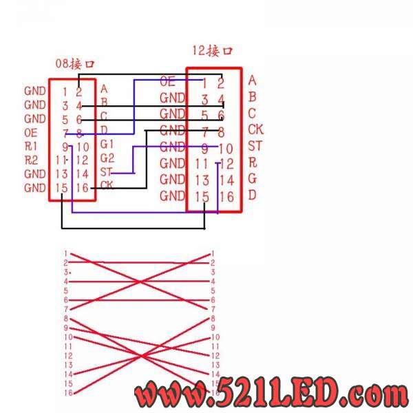

没有转接板的时候08转12接口图示
你可能没有转接板,所以你需要跳线来解决问题

那么3。5。11。13。15就是不需要相互连接了?
