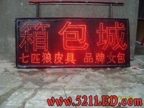

     返修完,刚刚做了防水测试的灯箱,端了好几脸盆的水洒在灯箱上测试都没发现异常。
      当初在客户那里演示的时候没有任何问题,但安装到墙上后却频繁的跳闸,没办法就拆下来重新返修,把方管焊接的架子更换成木龙骨订的架子,给包边材料和安装支架上刷了两层清漆,再刷上一层黑漆。把安装支架和边框的连接处垫上皮革,使安装支架,以及和金属边框连接用的自滚螺丝,没有任何接触,但最后用万用表和感应电笔测试还是有0.4V的漏电,最后估计是当初在铝塑板上打孔时,灯孔内外两层铝皮碰到了一起。
     打算下午再去客户那里安装,如果还是空开跳闸就打算让客户把配电箱里带有漏电保护器的空气开关换成不带漏电保护的空气开关。
colerboy 发表于 2009-7-15 13:33:16 | 显示全部楼层
我们这里都没有接地线的习惯。呵呵
henguang 发表于 2009-7-15 15:32:55 | 显示全部楼层
估计是漏电保护器有问题,换个试试?

婉婷飞雪 发表于 2009-7-17 10:58:34 | 显示全部楼层
很有可能是感应电流!{:1_132:},遇到这种情况真的很郁闷!
