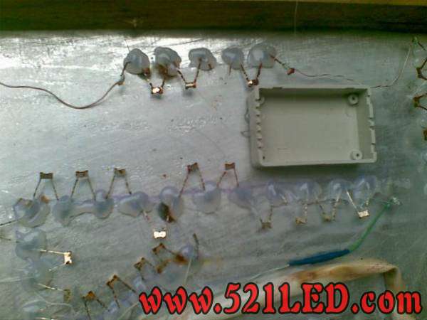

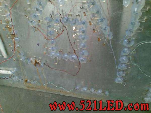

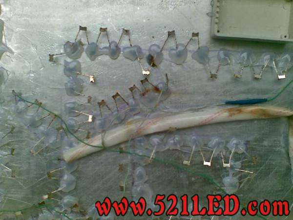

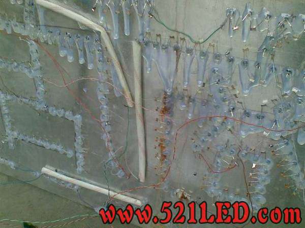

第一次做的全户外的灯箱,由于用户自己安装在店铺的滴水檐下方,所以没能经受住两个月来好几次大雨的考验,昨天终于有一个字不亮了。拆下来检查里面惨不忍睹。

有一半以上的灯,灯脚都出现了生锈,电阻的连脚也出现了生锈现象。

里面进了很多水,前天下了一天的雨,昨晚拆下来,今天打开灯箱,里面铝塑板上的水渍都没干,看来当初在边框四周耗费了十几根胶棒打的胶都没起到防水作用。把所有生锈的灯珠和电阻全更换掉,准备下午出去买一桶清漆、一桶玻璃胶试试,
sjbtl5555 发表于 2009-7-28 12:18:04 | 显示全部楼层
那个第一张图片上面打在上面的热熔胶怎么都流下来了哦。。。是挂在上面温度高又流下来啊?
宏图广告 发表于 2009-7-28 21:28:52 | 显示全部楼层
防水真是个大问题,那胶肯定是天气热溶了,几天前买的胶棒,放在车后箱忘记拿出来,今天去取溶了一半,见意用我们做外发光字的做法,上树脂.最好测试时间长点,维修也是有点麻烦,一坏就要拆下来修,要不就要架子做厚些50公分,能进一个人,这样坏了就可以进去修.总之没有什么好办法.
