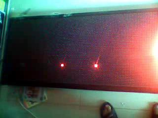

到目前为止已经用了3个多功能卡,感觉还是比较不错的。
第一个做的是手工屏,控制的是16*128,一点问题有没有。最近做了2个显示屏用了2个卡,控制的都是48*544(51块单元板),出现了同一个问题,就是在最后的几块板中无规律的出现亮点,字不移动时没有只要移动就出现(见下图)。最后解决的办法是把多功能卡升级到2.10版就能解决这个现象。不知道各位有没有遇见过这种情况,今天和大家一起分享一下请高手们不要见笑。
