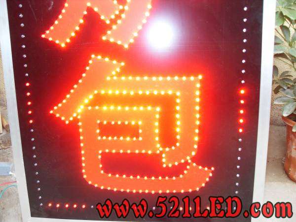

    大部分没有一定经验的同行在与客户定灯箱制作价格的时候,无法准确的定出合理的价格。我是这样做的,供大家参考,不到之处请指正,我们共同探讨。
1、框架面料计算:首先了解客户对灯箱尺寸的要求,按50*100cm计算实际成本。铝塑板0.5m2*30元/m2=15元,2.5*2.5cm方管3m*3.5元/m(包括切割和焊接)=10.5元,铝合金镶边3m*5元/m=15元,这样单面的用料就出来了15+30.5+15=60.5元+封底材料8元=68.5。双面计算15*2+10.5+15*2=70.5元。
2、灯的计算:这种尺寸做双排灯只能做两个字,字再多了要用单排灯,小字用双排灯会模糊不清,影响视觉效果。40cm的字一般220个灯就够了,如果你要更准确的计算,可以用一根线沿字的周边量出字的所有笔画的周长,然后除以1.5(等的间距)即可得出准确的需要按灯的数量,0.075元/个*220个*2=33元,电阻3元,跑边灯150个*0.1元/个=15元,控制卡6元,即时贴加工6元,热熔胶棒6根*0.45元/根=2.7元,连接线、焊锡、松香3元,单面成本为33+3+15+6+6+2.7+3=68.7元,双面为125.4元。
3、其他费用:人工费100*1=100元(单面),安装支架10元,安装费15元,小计125元。
4、一年保修费(不包括换件)15%*262.2元=40元(单面),15%*320.9元=48元;
5、利润30%*262.2元=78.6元(单面),30%*320.9元=96.27元。
50cm*100cm灯箱的合理报价:单面68.5+68.7+125+40+78.6=350元
                          双面70.5+125.4+225+48+96.27=565元
    以上是自己在日常业务洽谈时所执行的标准,如果尺寸大于1m2可以适当降低一些,如果你不承诺保修和只要工钱不要利润,还可以降低100多钱,但这样一来会造成恶性竞争,搞得我们只能挣那点苦力钱而永远得不到利润,一天做一个单面的已经算速度快的了,还累得够呛,开店每天(恐怕还不能天天都有活干)挣这点钱还不够房租、和生活,何况还有税收要交……因此,我再谈价格的时候一般要保证我的预期利润,即总成本的30%,这比其他广告产品已经少得可怜了!我做的其他广告利润几乎都在50以上(不要忘了有的单位需要税票的,像这种加工制作税应该是7.5%,应提前与客户协商好交税问题,以免结算使出想麻烦)
