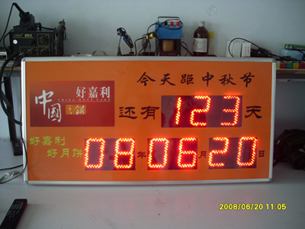

这是个倒计时牌,配件谁有?还有正面的是什么材料,图是怎么做上去的,放在外面褪色不?
这种利率屏大家做过没?如何做的?

用LED  作的                    应该是

写真 喷绘 或者用反光膜刻了贴上 可以保2年内太阳晒都不腿色
倒计时 和下面时钟 用单片机 做就可以了 会51编程的朋友都会 网上也有相关配件购买的 只不过是用大的数码管 做起来的
数码管利率屏也一样 单片机开发的
下面的就是LED显示屏了 电脑上一打就可以了 更简单了
