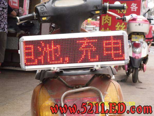

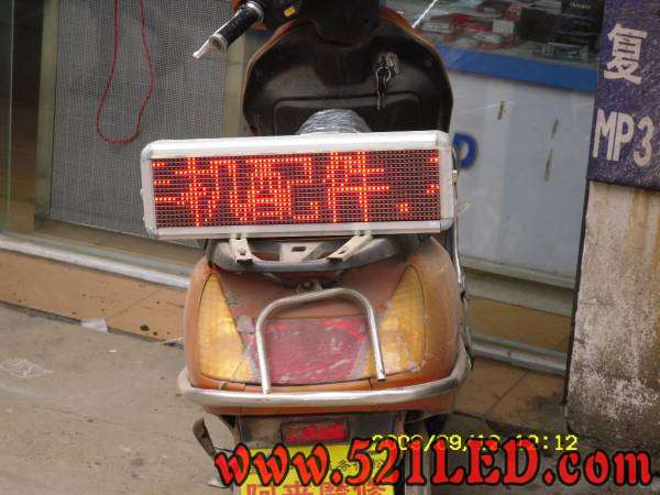

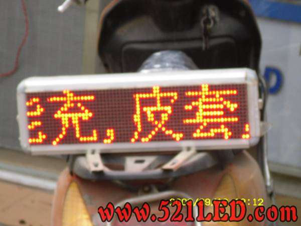

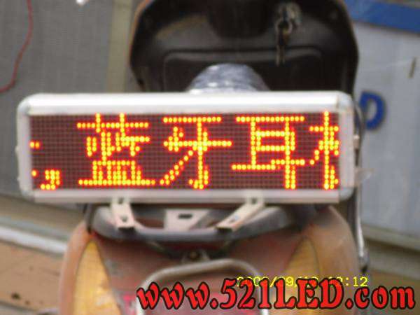

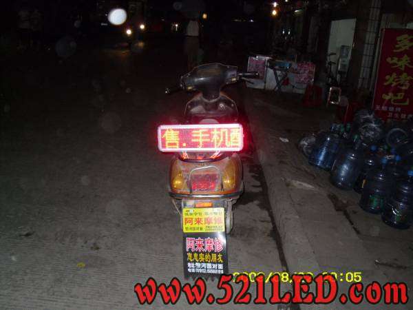

闲来无事做了个装在电动车上的屏.

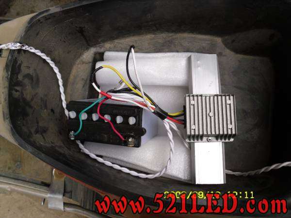

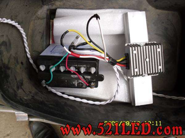

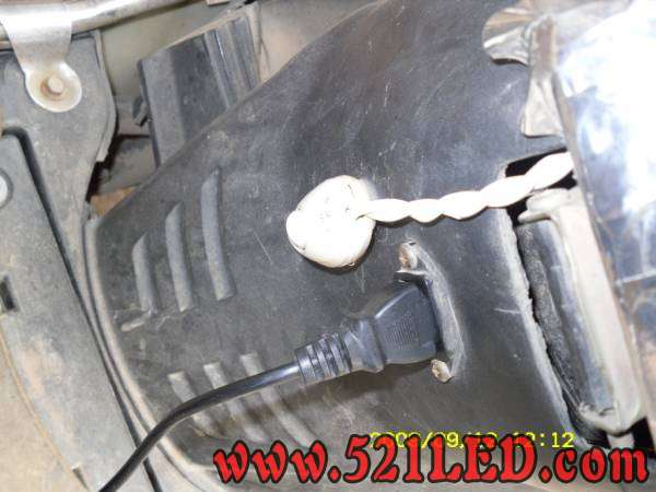

不错,楼主说说是怎么和电动车电源连接的

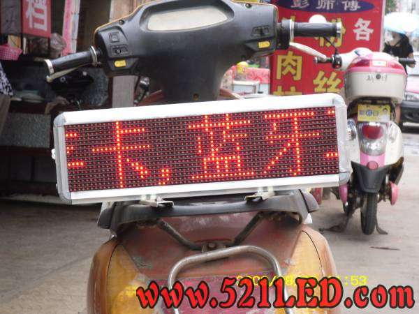

楼主是用P10的单元板做的吗?

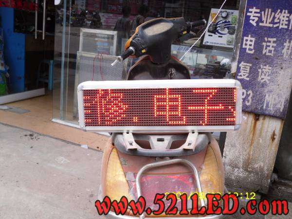

电池能用多久,单接的个电瓶

可以用一个6V的电瓶直接供电~也可以用12V的电瓶接5V稳压管

楼主的走子屏 一看电源和我的一样降压到5V 单元板的 用灯箱型材做外框很好 不知道里边是用角铝  还是带孔的电工上安装断路器 的什么材料 是不是还得弄个直角和上下边框连接

不错学习中,如果能透露更多技术细节给新人就好了
