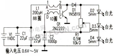

 笔者参照一些杂志的线路动手做过几个 LED 手电,它们虽然线路简单、容易制作,就是亮度不好调整,有的线路只能点亮一只 5mm的白光LED ,有的线路要输入电压高于 0.8V 才能正常工作。于是笔者动手制作了一种LED手电,电路见附图,它采用自激振荡的工作方式,只要 0.6V 的输入电压就能启动,可以用一节 115V 电池点亮 3 只串联的5mm白光 LED 。因为此电路的工作频率约 1.4MHz ,所以电路的效率比较高,十分省电。
  元件选择: Q1 用 9014 或 2N2222 , D1 选用快速整流二极管, C1 、 C3 选用一般的 22 μ F/16V 电解电容,如果没有,可以从旧家电拆取, C2 选用陶瓷电容或漏电小的其他电容。电感L的制作有点难度,有条件的读者可以直接到电子市场购买成品,然后按图示参数稍加改装就可以了。也可以找一个高宽 8mm × 6mm、内径3mm 的工字形磁芯,用直径 0.2mm 漆包线顺向绕 88T ,电感值约为 200 μ H ,绕制时将起始端记上标号A、结束端记上标号 B ,绕好后在磁芯上套一个热缩管来绝缘,然后用φ 0.2mm 的漆包线用同样的方法绕10T,起始与结束端分别记上标号 C 和 D 。 R1 用一般的可调电阻。
  制作要点:电路用面包板焊接。接好线路,并将可调电阻调到中间值 (5 Ω ) ,然后用一节 1.5V 的电池给线路通电,如果LED没有点亮,请确认一下电感的相位是否有错,如果相位没错,可能是升压后的电压不够高,没有点亮 LED ,这时只要微调 R1直到点亮LED 为止, LED 的亮度是靠 R1 来调整的。也可以增加串联 LED的个数来增加亮度,当然输入电压也要相应提高,但最好不要超过5V 。所有 LED 最好都采用串联方式,以保证流过每个LED的电流是一样的,这样它们的亮度也就一样了。最后找一个手电外壳将电路与电池固定好,一个漂亮的 LED 手电就做好了。

请教一下坛主,这电路能改成大功率的吗?
我基础没学好,没想出来。{:1_103:}
