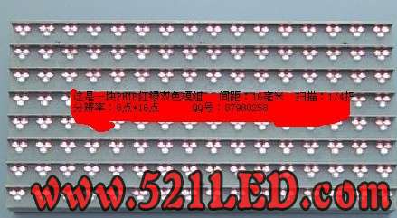

下面上几个图,作了标识,这是按照我自己找到的资料并且加上自己理解后来标识的。希望和我一样的新手们满意。
几个关于led显示屏的概念

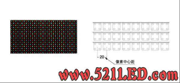

3:什么是像素距(点间距)?
由一个像素点中心到另一个像素点中心的距离;

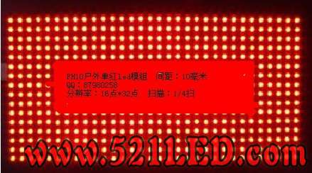

led显示屏模组规格计算方法:
1、间距计算方法:每个像素点到另外一个像素点之间的距离,每个像素点可以是一颗led灯[如:PH10(1R)]、两颗led灯 [如:PH16(2R)]、三颗led灯[如:PH16(2R1G)];
2、长度和高度计算方法:点间距×点数=长/高   如:PH16长度=16点×1.6㎝=25.6㎝
            高度=8点×1.6㎝=12.8㎝
        PH10长度=32点×1.0㎝=32㎝
            高度=16点×1.0㎝=16㎝
