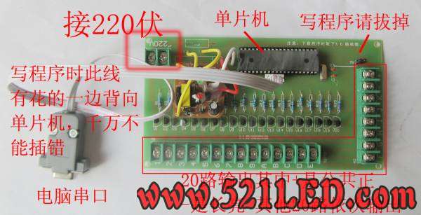

220接线端子不分正负,
数据传输线有花的那面请背对单片机。

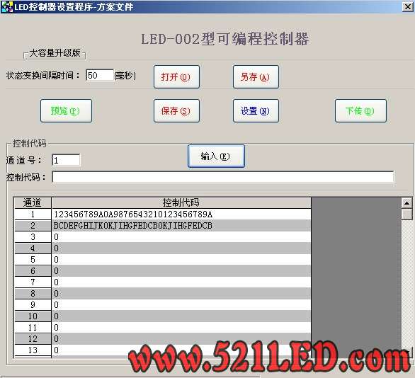

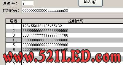

简单的演示下使用
比如我们要做个5路跑马灯,一路闪5秒停5秒,5路追逐闪烁,
首先,我们打开软件
然后我们会看到这个界面,

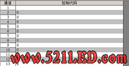

我们先选择---打开---irunin.ini---这个文件,这是个空白文件,就是说什么花样都没有,这时,你会看到代码区什么都没有,

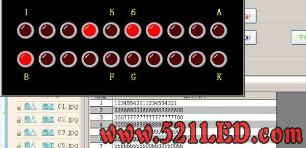

现在,我们可以写代码了,首先把通道号改成1,我们先来写5路跑马,,太简单了,,,

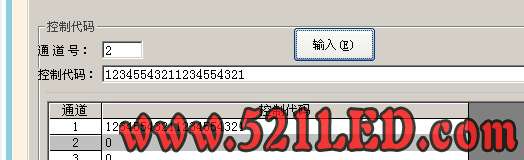

就是123451234512345,,如果想反过来跑,就是12345543211234554321,对了,写完别忘了点--输入,,
我们再来写5路追逐吧,,,
这个比较复杂,
通道2我们写6666666666666666666600
通道3我们写0007777777777777777700
痛道4我们写0000008888888888888800
通道5我们写0000000009999999999900
通道6我们写000000000000aaaaaaaa00
再写亮5秒闪5秒的
通道7我们写 bbbbbbbbbb00bb00bb00bb

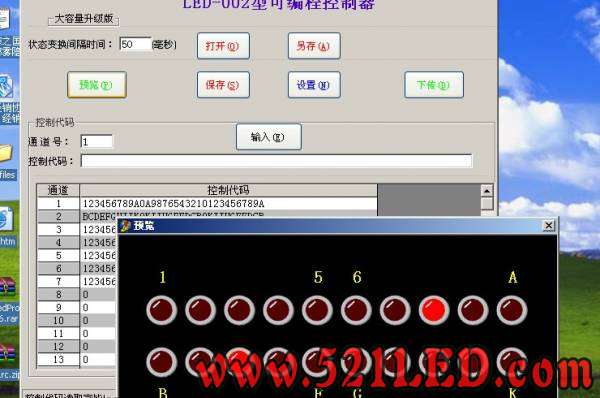

调整时间为100毫秒,我们点击预览就可以看到效果了

 楼主| 笑问天 发表于 2009-10-5 21:23:14 | 显示全部楼层
请注意,1就是第一个灯亮,2就是第二个灯亮,如果要1亮的同时2亮,如此写
1:11111
2:22222
0代表不亮 时间是两个数字的延时
