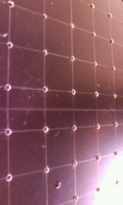

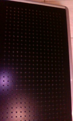

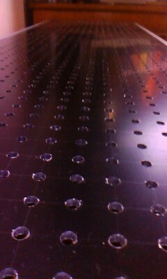

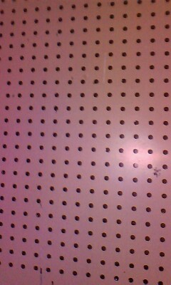

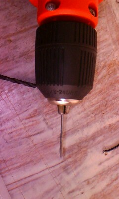

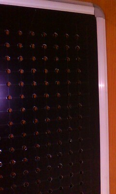

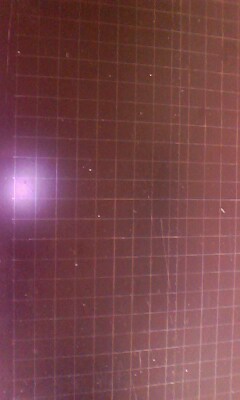

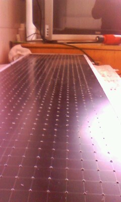

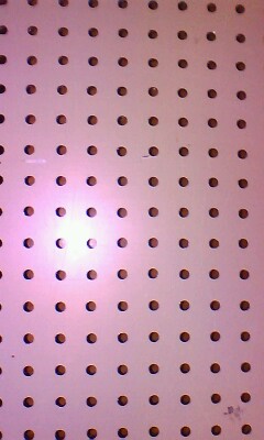

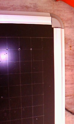

打好格子,不忙用4.9的麻花钻头打眼,麻花钻头中心没有个尖,你对不准的,误差会很大,钻头的定位是个大问题,可以自己用含钢量较高的钢丝(比如自行车辐条)磨制一个尖尖的小钻头,对准每一个点稍微钻一下,不必钻透,有一个凹塘就行,再用4.9的钻头对准凹塘下钻打出的眼会很精准。一句话,就是用自制的小儿尖的钻头为4.9的粗钻头定位。烦是繁了点,但在舍不得用雕刻机又舍不得买钢模的情况下很有实效。
