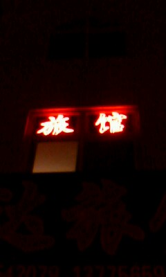

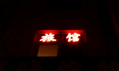

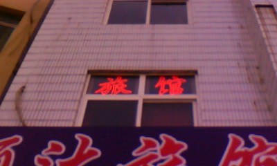

这两个字是为自家旅馆做的。两个字是分开来做的,但共用一个5路控制器。两个字的大小都是60*45厘米,做的是空心字,一共用灯600颗。箱体用木条和三合板做成,正面贴上黑色即时贴。没用铝塑板,没用铝合金边框,没用玻璃胶,没用胶枪胶棒。从里面固定在窗户上,用不着防水。成本大大降低,在100元之内。
