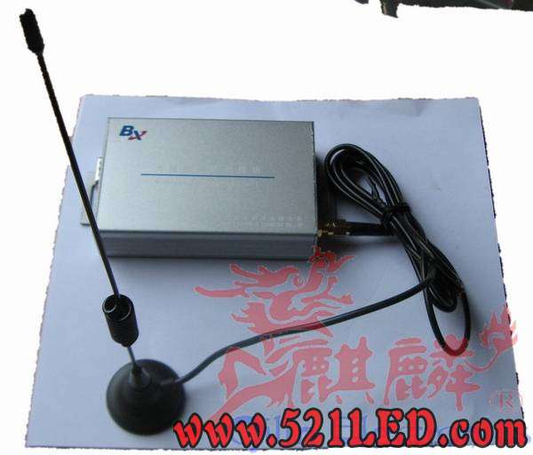

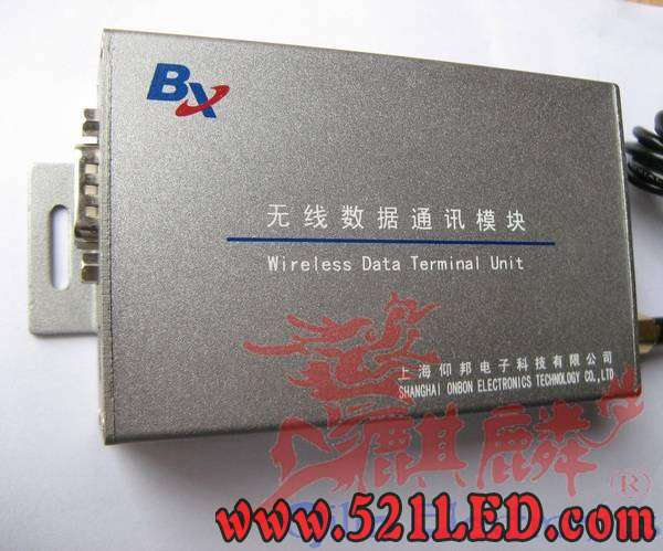

1,查看自己的网络是否可以上网,找到本机的IP地址,查看本机默认网关,进去浏览器输入默认网关进入路由器,在虚拟服务器选项里,给本机IP地址分配固定端口(默认5005),把端口设置成功再进行下一步。
2,打开图文软件,选择“控制组件”和“波特率”,再选择通信模式:GPRS通信,点击GPRS配置,获取本机IP,把前面进入路由器器分配好的端口输入;终端ID编号在单屏情况下不需要更改;点击启动“服务器”,当显示启动服务器成功时,既可下一步,若显示启动不成功,关闭软件重启,查看软件最左下方“系统状态”是否显示“启动服务器成功”成功则进下一步。(若网络不经过路由器,把图文软件里GPRS配置内IP填入0.0.0.0四个0,端口就默认为5005,直接启动服务器即可)。
3,进入浏览器打开网页www.ip138.com找出外网IP地址(注:外网IP和本机IP不要混淆)。
4,端口设置成功后,在计算机 “开始”菜单点击“运行”,输入cmd 进入一个黑色窗口,输入“telnet 空格 外网IP地址 空格 (设置好的)端口号” 敲下“回车键”,看窗口变化;若整个窗口内变为只有一个光标闪动,既服务器已对外开放。例:telnet  124.79.173.68  5005。
5,发送手机短信,见GPRS发送短信使用说明。
6,注:GPRS模块内先放入已开通GPRS服务的手机卡,和BX控制卡连接好,用232通讯与BX控制卡连接(2,3,5直连线),检查BX控制卡上跳线冒是否置于232位置,“波特率”选择是否正确(3.2用9600,3.3用57600),所有设备上电后1-2分钟再发短信。
7,9600波特率为:所有拨码开关全部在数字这边;
57600拨特率为:B1拨到反向(ON),其它全部在数字这边。
8,如果上线(GPRS上线为最左上方小显示屏变为蓝色),便可以和串口通讯一样编辑加载发送了;如果加载成功,发送不了, 请改变数据包大小,最好把数据包调小发送。
