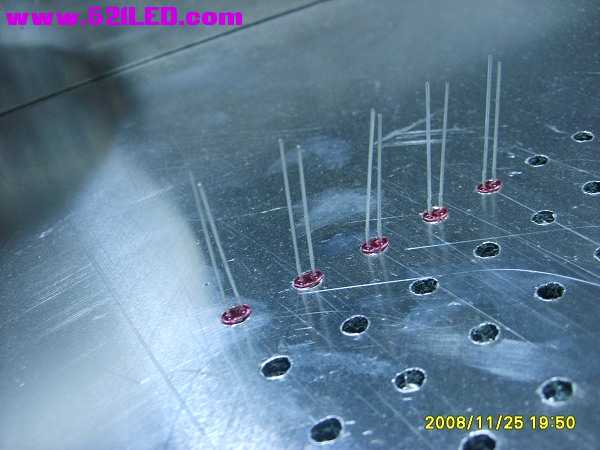

接上,首先,我们看看标准椭圆的灯尺寸数据
脱圆灯的标准数据都在这了。开始穿灯前,要吧铝塑板上的毛刺彻底清理干净
结果还不错,

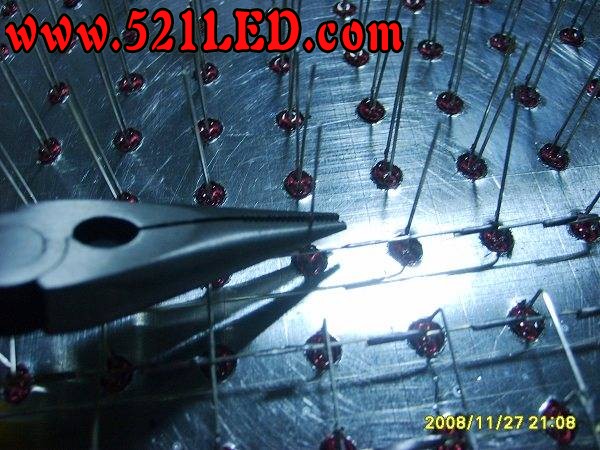

穿的时候要慢慢的穿,方法在自己掌握,我个人比较喜欢用一把带有高磁的平口螺丝刀吸住灯株后使劲穿进去,,也有人喜欢用小钳子夹株灯压进去,都可以,要点
:注意灯的正负级
:注意椭圆灯角度的一致性
:注意事先弯折好灯的引脚做的比较快,
看穿好的效果,穿灯这一步对新手说很浪费时间

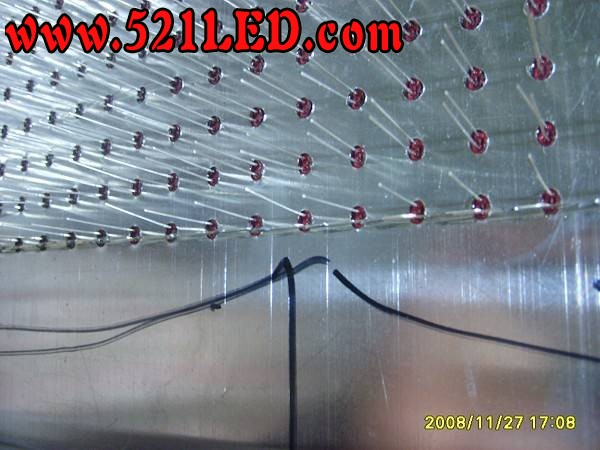

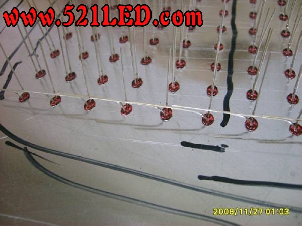

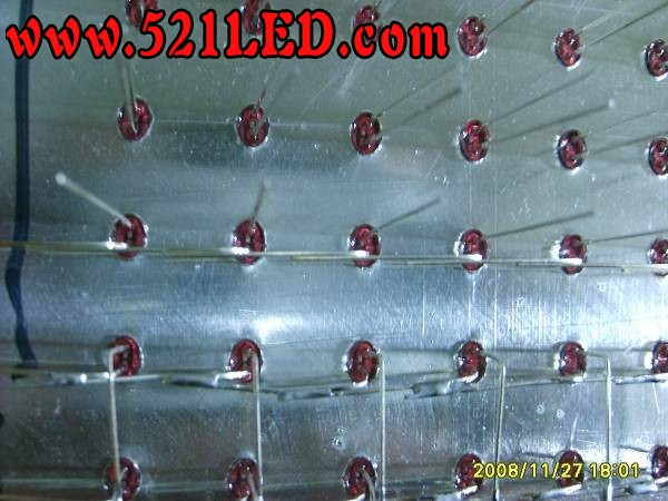

11.jpg 完全穿好后就要进入弯折和焊接灯脚,
这里要注意的是,弯折尽量做到有角有楞,,正极和负极直接有一定的距离尽量做到一致,方便后面的安装和焊接
