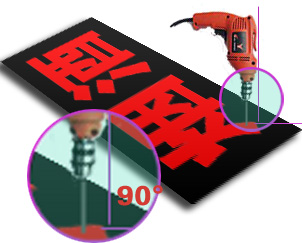

(4)钻孔
a、手工钻孔。初开始做,不是很熟练的情况下,先沿着文字笔画的居中用铅笔轻轻的画一条中心线,然后沿着这条中心线,每隔1.5cm用手电钻钻孔,在钻孔的时候尽量保持钻头与面板垂直,这样可以保证灯珠的角度一致,发光均匀。钻头要磨得锋利一点,否则,会出现好多毛刺,不好处理,影响灯珠的发光度。孔的大小能让发光二极管的前部稍微用力刚好插进去为宜,太小按灯困难,且不容易按到底,使灯外露参差不齐,发光不均匀。过大不好密封,防水效果不好(5mm的灯珠,一般用直径4.8-4.9mm钻头)。

领教了,主要是钻头直径的经验,原先我以为要用略大于发光管直径的钻头钻孔,看来显然是错误的。谢谢!

受益者顶上!!!今天买了个电钻,用的4.9的钻头,感觉还可以·可能是钻头不够锋利,很多毛刺是真的··而且有个问题··钻的时候·下面应该垫什么呢?
