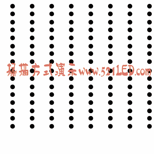

关于走字屏的扫描方式的解释【4扫16扫】动画解释
笑问天 发表于 2009-3-10 10:14:52 | 显示全部楼层 |阅读模式
1/4是指先扫描显示所有组的第1行,,点亮所有组第一行的所有应该亮的灯,然后关闭第1行(即第1行所有LED都不亮),接着显示2行,然后3行、最后第4行,再回到第1行,如此循环,1/8指8行一个循环,1/16指16行1循环。1/16循环所需硬件比1/4要少,每个LED显示的时间只有1/16,看起来亮度要比1/4弱。这是为什么呢,
我们把他的扫描周期假设为1,那木16扫的每行的点亮时间就是16分之一,4扫的每行点亮时间就是4分之一,1/16<<<1/4,当然就没有4扫的亮了
