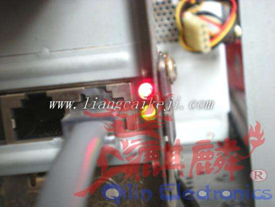

笑问天 发表于 2009-11-23 11:45:20 | 显示全部楼层 |阅读模式
全彩发送和接收卡的安装介绍和图片说明

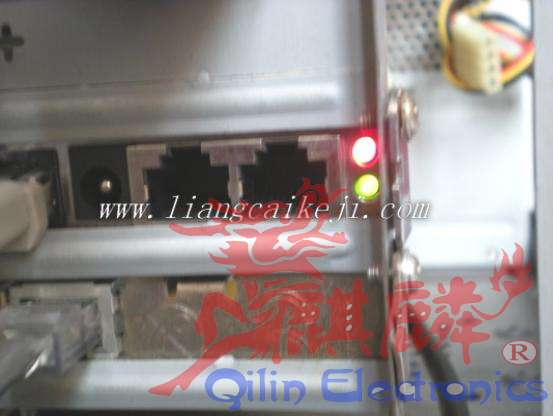

图片1.jpg 发送卡正面
图片2.jpg 发送卡背面
图片3.jpg 全彩发送和接收卡的安装介绍和图片说明 图片9.jpg 发送卡后面的接口
安装显卡

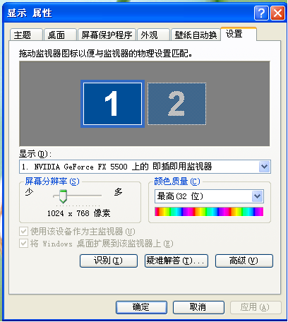

 楼主| 笑问天 发表于 2009-11-23 12:07:36 | 显示全部楼层

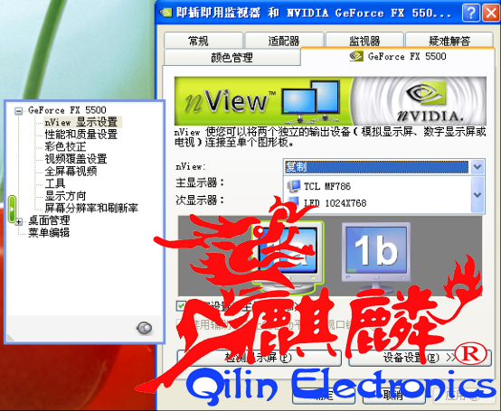

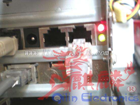

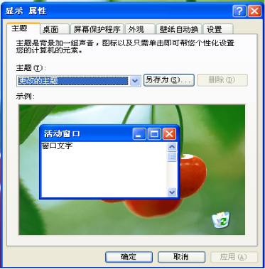

图片1.png “绿灯闪起来“
显卡驱动安装好以后操作以下步骤

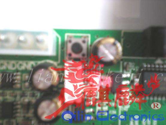

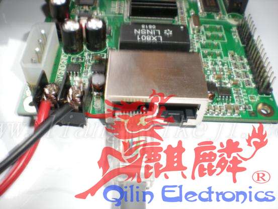

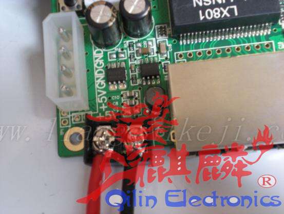

 楼主| 笑问天 发表于 2009-11-23 12:15:02 | 显示全部楼层

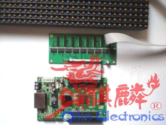

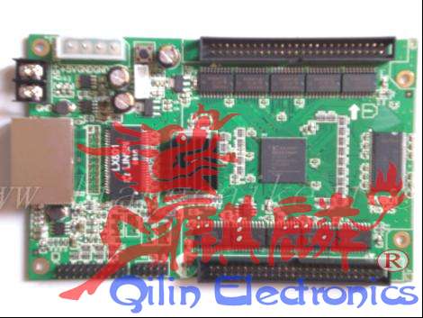

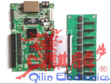

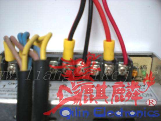

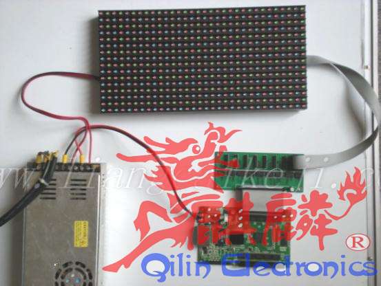

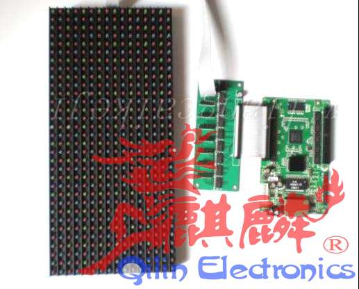

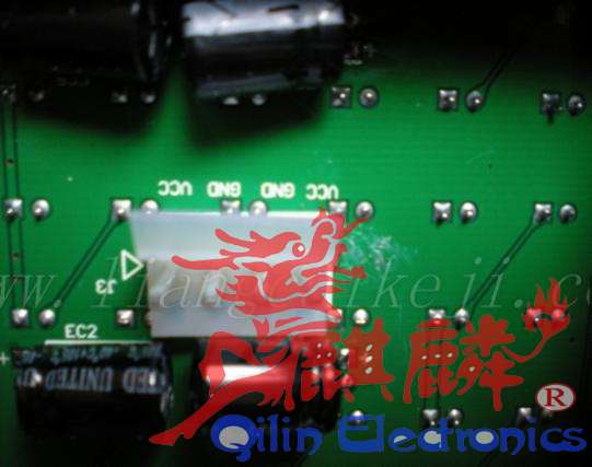

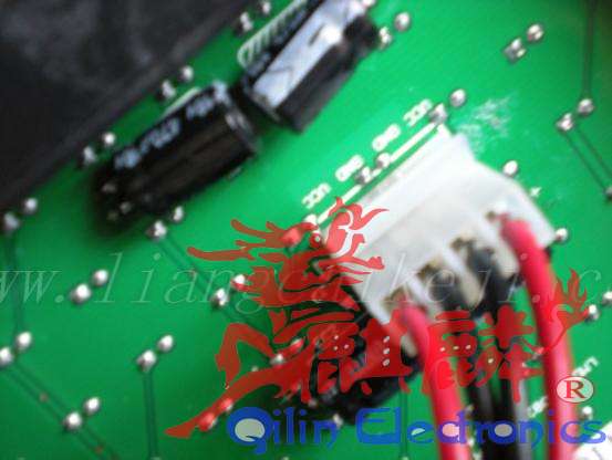

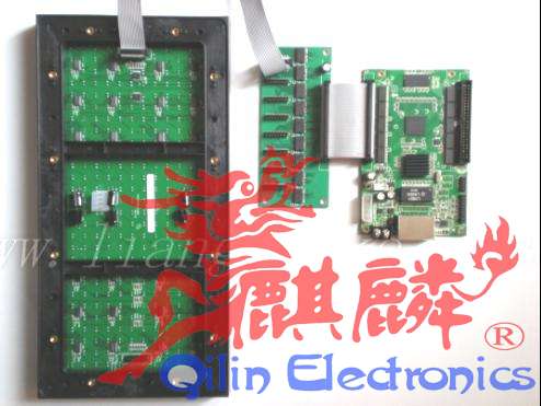

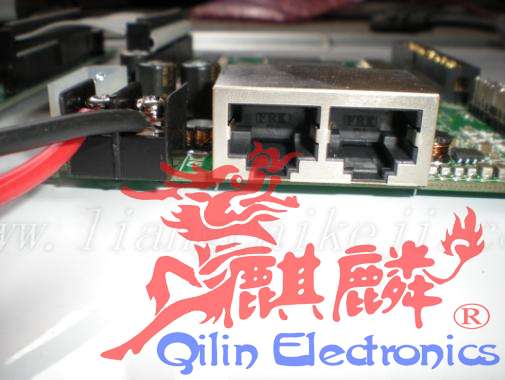

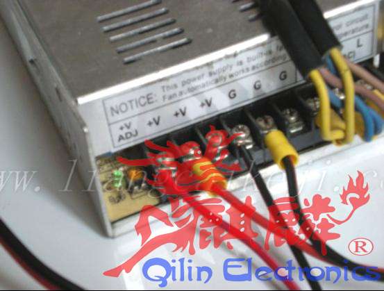

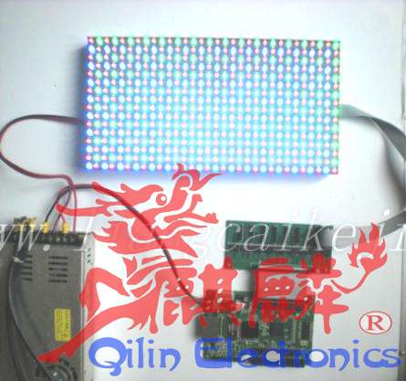

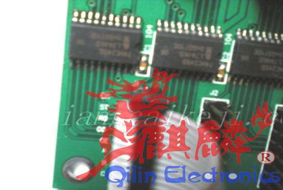

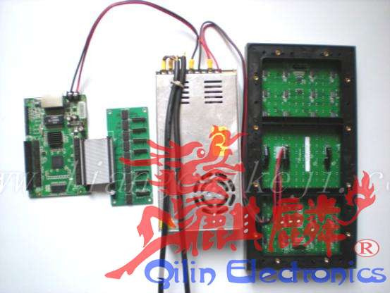

全彩接收卡的图片,转接板的图片,和电源,和单元板的链接图片,链接好后按测试按钮的图片
图片1.jpg 图片2.jpg 图片3.jpg 图片4.jpg 图片6.jpg 图片5.jpg 图片7.jpg 图片8.jpg 图片9.jpg 图片10.jpg 图片11.jpg 图片12.jpg 图片13.jpg 图片14.jpg 图片15.jpg 图片16.jpg 图片18.jpg 图片17.jpg 图片19.jpg 图片20.jpg 图片21.jpg

接收卡的2个网口是用作级联的吗?还有发送卡的2个网口?搞不明白。
