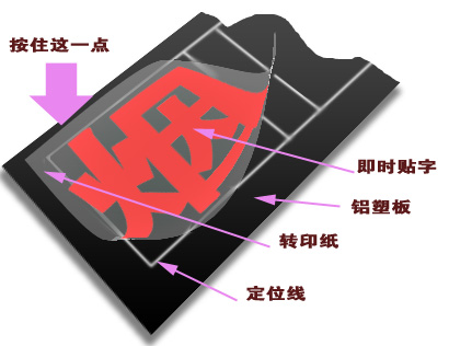

两种往面板上粘贴即时贴字的方法:
a:首先把铝塑板的保护膜撕掉,然后用清水兑点洗洁精涂在板子上,这样即时贴就可以在板子上随意移动进行调整了, 确定好位置以后就用塑料卡片把即时贴里的水挤出来,等晾干后就OK了!
B: 上一种用水粘贴方法,也存在一些问题。用水粘贴,必须要把水挤干,等完全干燥后才能进行下一步操作。否则,因为有水分而粘帖不牢,在操作时容易发生移位。 现在介绍我的另一种做法:首先在面板上量好尺寸,打好格子,然后,将即时贴字背面左上角的纸撕开一个小角,对准格子的左上角粘贴,然后进行调整,调整后,慢慢的沿已经撕开的部分往下逐渐撕开,一边撕,一边用手抹平。这样,保证字帖的又到位位,又迅速,贴好后无需等待,马上就可以进入下一道工序,节省时间,提高工作效率。 粘字.jpg
