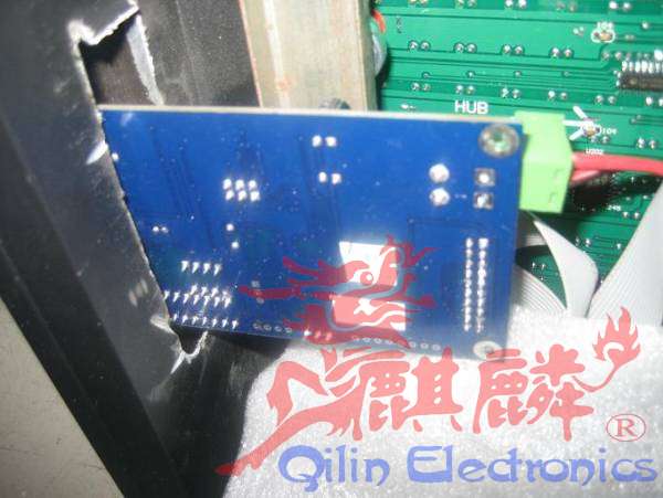

EQ卡 ??
不错 为什么要卡这样装呢 不解

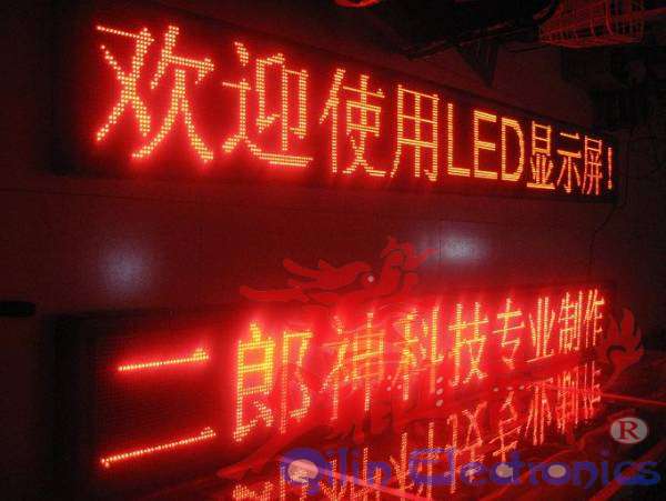

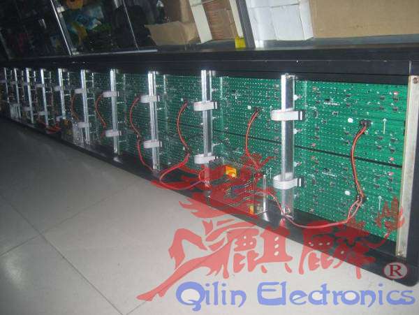

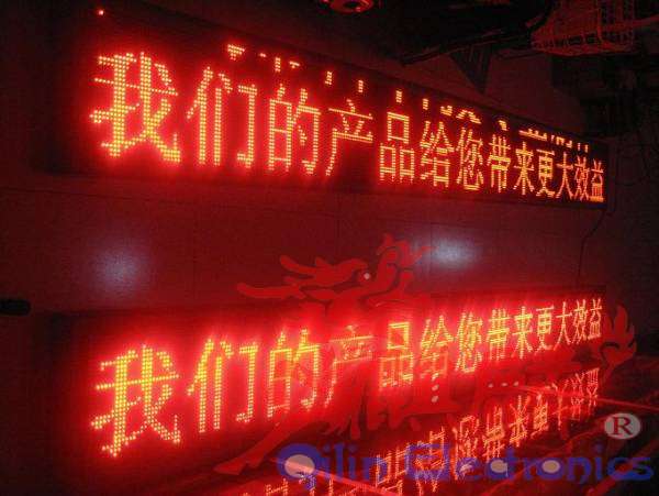

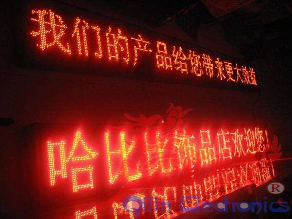

回答上面的问题!两个边框一样的!每个图上都有两个屏,上面是半户外的,下面是全户外的!

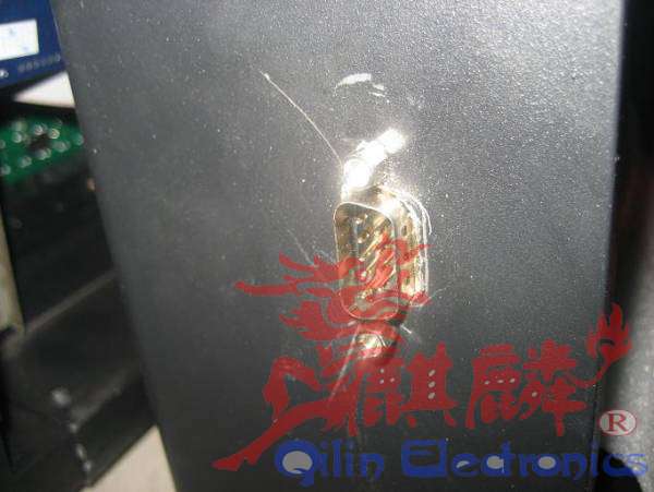

卡这样安装是为了方便客户插拔!因为连接电脑的线无法下,所以想修改内容只能走临时的线!

楼上的眼光不错!EQ1003卡!!!!!!!!!

把控制卡那样装,一定费了点神吧?
建议型材只装个9针公口,用线和母口连接到控制卡,省事些!
