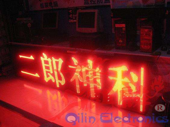

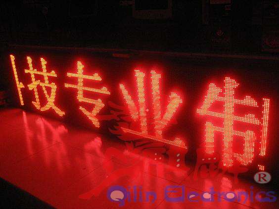

又一个显示屏完工!正在老化 先上图!
二郎神科技 发表于 2009-12-8 20:28:35 | 显示全部楼层 |阅读模式

请问楼主老化是什么意思啊?
 楼主| 二郎神科技 发表于 2009-12-12 18:43:39 | 显示全部楼层
老化就是装好后通电12-24小时试验看有没有故障!一般厂家生产出来也做,但据我了解现在LED产品供不应求 厂家老化时间减少了,还有就是运输过程有损坏,需要试验一段时间才能给客户安装。减少到客户那的返修率!
