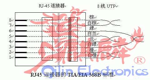

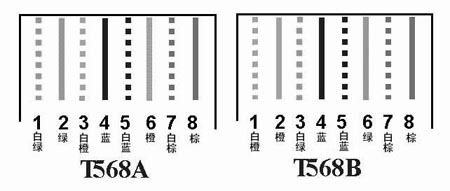

RJ-45连接器的线排列有两种方法,分别是568B和568A,我们常用 568B方式,排列见下图:
实际上在10M 100M网络中,仅仅使用12 36 这四根线,1000M网络要用所有的。

遵循EIA/TIA 568B的标准来制作接头。根据图示,线对是按一定的颜色顺序排列的(1、白橙,2、橙,3、白绿,4、蓝,5、白蓝,6、绿,7、白棕,8、棕)。
需要特别注意的是,绿色条线必须跨越蓝色对线。这里最容易犯错的地方就是将白绿线与绿线相邻放在一起,这样会造成串扰,使传输效率降低。
对好线后,把线整齐,将裸露出的双绞线用专用钳剪下,只剩约15mm的长度,并铰齐线头,将双绞线的每一根线依序放入RJ45接头的引脚内,第一只引脚内应该放白橙色的线,其余类推。 20040308_151451_1.jpg
