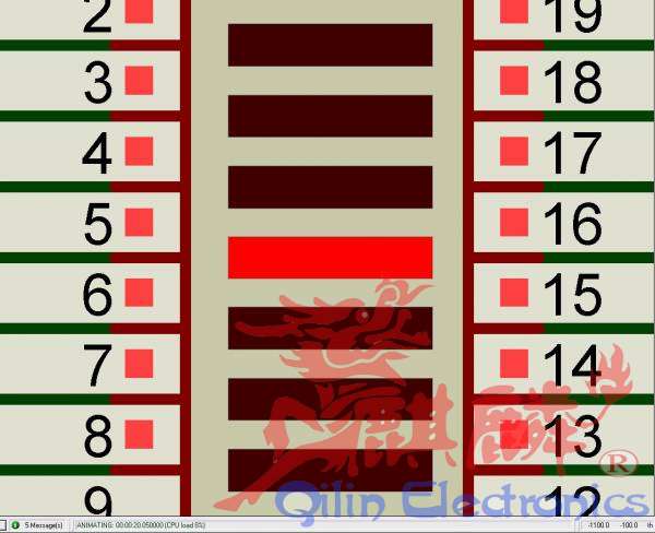

广告灯的程序又来啦!
这个论坛怎么这么冷清啊,
我是在学习,自己学习开发一些程序,
特意拿出来和大家分享下。我希望大家多交流。
/****************简单的编程方法*******************/
        ORG 0H
        SJMP START
        ORG 30H
START :
        MOV P1,#1
        LCALL DELAY
        MOV P1,#2
        LCALL DELAY
        MOV P1,#4
        LCALL DELAY
        MOV P1,#8
        LCALL DELAY
        MOV P1,#10H
        LCALL DELAY
        MOV P1,#20H
        LCALL DELAY
        MOV P1,#40H
        LCALL DELAY
        MOV P1,#80H
        LCALL DELAY
        SJMP START
/*********************1s延延时子程序*****************/
DELAY:        MOV  72H,#100
LOOP3:        MOV  71H,#100
LOOP1:        MOV  70H,#47
LOOP0:        DJNZ 70H,LOOP0
        NOP
        DJNZ 71H,LOOP1
        MOV  70H,#46
LOOP2:  DJNZ 70H,LOOP2
        NOP
        DJNZ 72H,LOOP3
        MOV  70H,#48
LOOP4:  DJNZ 70H,LOOP4
        RET
        END
做好的效果图
做好的效果图

晕死,这么简单程序为什么不用循环,这样写累不累呀?
延时不用定时器中断,浪费资源

楼主上面的程序应该可以这样!没试过,不知有没错!!!呵呵
ORG 0H
        SJMP START
        ORG 30H
START :
MOV A,#01
MOV R0,#08
MAIN:
MOV P1,A
RL A
LCALL DELAY
DJNZ,R0,MAIN
LJMP START
DELAY: MOV R1,#100
LOOP1:MOV R2,#100
LOOP2:MOV R3,#47
LOOP3:DJNZ R3,LOOP3
           DJNZ R2,LOOP2
           DJNZ R1,LOOP1
           RET
           END
