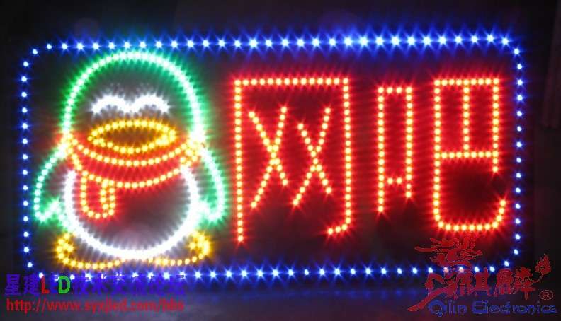

sylxb 发表于 2010-1-5 23:16:13 | 显示全部楼层 |阅读模式
刚刚打完孔,明天开始插灯,明天上传过程图和完工图
刚刚接完线的QQ企鹅网吧灯箱企鹅, 灯箱, 网吧
刚接完线,明天装框
rar.gif QQ企鹅网吧.rar (583.02 KB)
 楼主| sylxb 发表于 2010-1-28 18:48:41 | 显示全部楼层
你是怎么做的企鹅啊
用的什么饭法 啊
277460347 发表于 2010-1-27 21:29
    找个企鹅图片,转换为BMP格式,用文泰软件提取单线,最后稍稍编辑下就是了,咱们网站有很多文泰应用教程http://www.syxjled.com/bbs/index.php

情恋 发表于 2010-1-6 10:08:20 | 显示全部楼层
楼主,你是用什么打的孔啊
 楼主| sylxb 发表于 2010-1-6 10:51:39 | 显示全部楼层
楼主,你是用什么打的孔啊
    刻好的不干胶,手电钻打孔,很快哦!

 楼主| sylxb 发表于 2010-3-25 23:31:12 | 显示全部楼层
用文泰做的啊,找了相中的图片弄成单线,文泰设置点距就是了,很简单的
