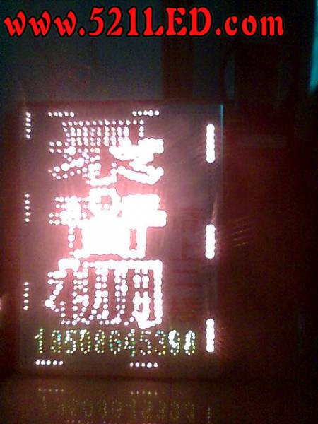

huihuixiaoxia 发表于 2009-3-13 10:51:21 | 显示全部楼层 |阅读模式
尺寸:50*80 灯是围边的 好象效果不是很好
ahyinbo 发表于 2009-3-13 12:27:25 | 显示全部楼层
字太小了,就不能用双边灯
ddhcxh 发表于 2009-3-13 18:12:00 | 显示全部楼层
字太小,不建议套边,看不清楚
幸福街修理部 发表于 2009-3-14 14:45:57 | 显示全部楼层
这也太不清楚了吧模模糊糊看是个录音棚
村中大户 发表于 2009-3-14 19:57:53 | 显示全部楼层
你还安灯了啊,我打完孔就发现了,,,小字套边 肯定没有的看,,你看看板子的背面就晓得了,看不出字的形状嘛,
gmzym 发表于 2009-3-18 20:31:39 | 显示全部楼层
字少了用一趟灯就可以,不能跑边的,不好看
xiga28 发表于 2009-4-1 16:50:47 | 显示全部楼层
{:1_98:}你这个很搞笑{:1_85:}
ccivo 发表于 2009-6-6 15:50:12 | 显示全部楼层
好不清楚,不过还是原创
迷途小熊 发表于 2009-6-6 17:06:37 | 显示全部楼层
字放歪了,放正中更好些吧
浪子 发表于 2009-6-11 18:44:59 | 显示全部楼层
字看不清楚!字少了用一趟灯就可以
