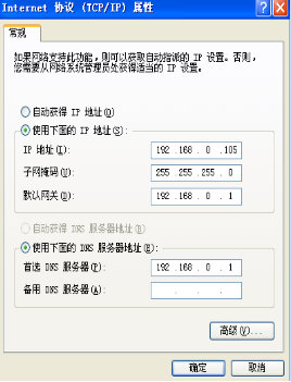

首先把计算机的本机IP固定(不要自动获取),在网上邻居→本地连接→属性→协议→双击打开,使用下列IP地址,填写固定的IP;在配置和升级控制卡时最好单机直连设置;单机对连设置好控制卡的IP和MAC地址后,记住设置的IP,把设置好IP的控制卡直接插到路由器上通过IP直接加载发送就可以了(不要在用软件高级设置了)。

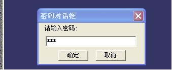

2, 点“设置屏参”
wps_clip_image-294.png 输入密码:168

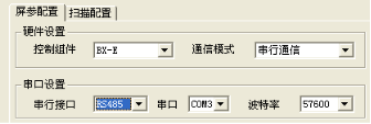

4, 通讯设置:
wps_clip_image-328.png 进行通讯在在这个部分窗口进行通讯设置,包括“控制组件”选择,“通信模式”选择,“串口接口”232,485“通信模式”,及“COM口”和“波特率”选择9600(白色拨码开关全部在数字这边),57600(白色拨码开关B1在ON那边,其他开关不变).

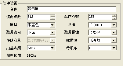

3,参数设置:
wps_clip_image-462.png   呵呵在这个部分窗口进行一些LED显示屏属性设置.

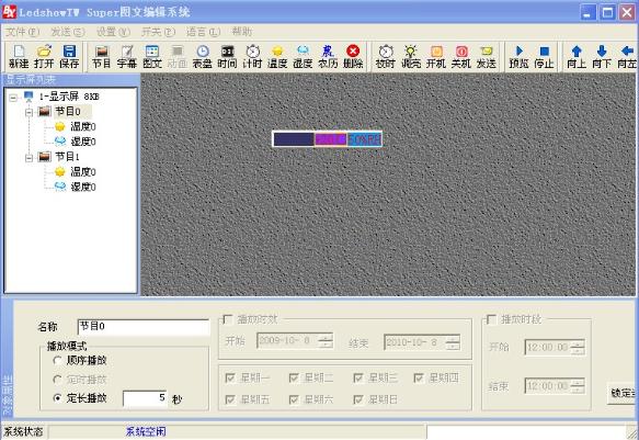

4,参数设置完毕后,点击 wps_clip_image-503.png ”加载”,加载成功后, file:///C:/DOCUME~1/ADMINI~1/LOCALS~1/Temp/ksohtml/wps_clip_image-516.png在节目下进行内容编辑!可自由划分区域,选择相应的”图文”或者”字幕”,”时间”....等.
5每个区域内容都有相应的 wps_clip_image-576.png “运行方式”,“运行速度”,“停留时间”,自己选择编辑.
6内容编辑完毕后,
wps_clip_image-618.png 发送内容.若有时间发送后不准时,“校时”即可.

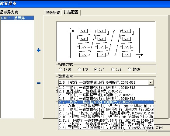

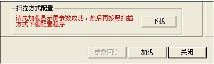

7 扫描设置:在“扫描配置”里选择单元板模组的扫描方式,如1/4扫描2.8,
wps_clip_image-784.png wps_clip_image-888.png 选中扫描方式以后,先点“加载“,加载成功后再点“下载“。下载扫描容丝成功看屏幕是否显示正常,再编辑内容发送。

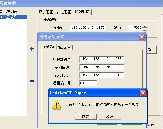

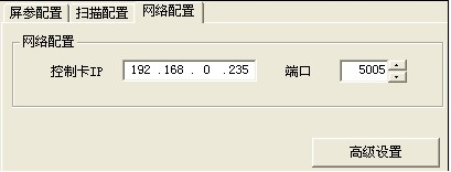

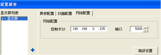

8 网络设置:选择网络通信, wps_clip_image-1062.png
在“网络配置”里设置“控制卡IP”,在控制卡IP: wps_clip_image-1192.png
填入要设置的的控制卡IP地址。

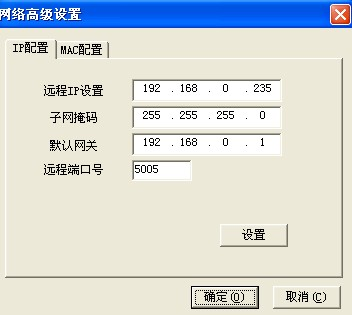

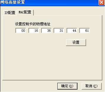

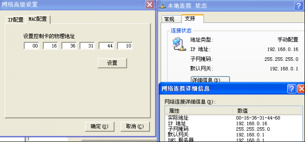

MAC及物理地址也叫实际地址,设置好IP再把MAC(物理地址)设置一下,见下图设置,
点本地连接属性,支持,再点详细信息,把实际地址后两位改变一下填到软件设置里 wps_clip_image-1540.png ;MAC地址设置方式二:取本机物理地址(MAC地址)改变最后两位设置到控制卡里;在桌面点“开始”菜单,点“运行”输入‘ cmd ’,在弹出窗口输入:ipconfig  /all  “ wps_clip_image-1632.png ”。所有信息里会显示6位字符串“ wps_clip_image-1649.png ”即为本计算机的MAC。把尾数CB-33可以改成CB-34、 C2-36、 C6-62…..等,只要不和其它的计算机及硬件设备MAC一样就可以了,MAC地址是唯一地址,不能相同。

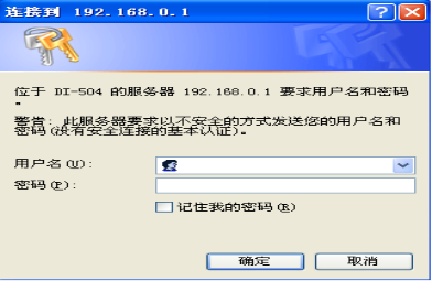

1) 计算机网络设置,先通过默认网关进入路由器,(如打开网页输入默认网关 wps_clip_image-2050.png ,会弹出窗口,输入用户名和密码:admin/admin wps_clip_image-2078.png
2) 如果路由器被设置了密码,输入设定的用户名和密码进入路由器,

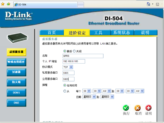

在路由器的虚拟服务器设置端口映射,如果你的本地计算机IP是192.168.0.105如图设置,给它分配端口5005.激活,执行保存即可.
路由器有各种型号,设置方式也各不相同,如果不知道如何设置,可在网上搜索设置方式.

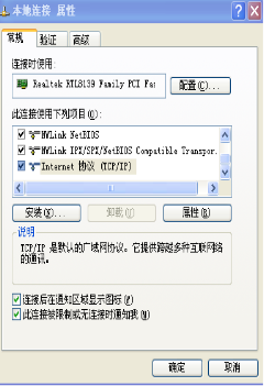

3) 打开本地连接,属性,双击”TCP/IP协议”,选择使用下列IP地址.进行设置.(不要自动获取)

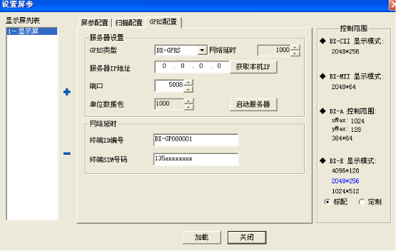

4) 图文软件设置 打开软件在设置里点”设置屏参’输入168进入,选择于硬件配置,GPRS配套的控制组件,通信模式选择GPRS通信,通过路又器上网的设置如下:点”击获取本机IP”, 然后直接启动服务器,显示启动服务器成功后,关闭软件重新打开. wps_clip_image-2395.png
如果上网没有经过路由器上网:如下,在获取本机IP前填入0.0.0.0然后直接启动服务器.
wps_clip_image-2442.png 显示启动服务器成功后,关闭软件重新打开.
wps_clip_image-2464.png .
重新启动软件后,看软件最下方系统状态:有”启动服务器成功”为服务器已建立.

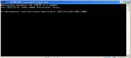

5) 在 开始菜单 到 运行 输入cmd 确定进入DOS窗口.
6)

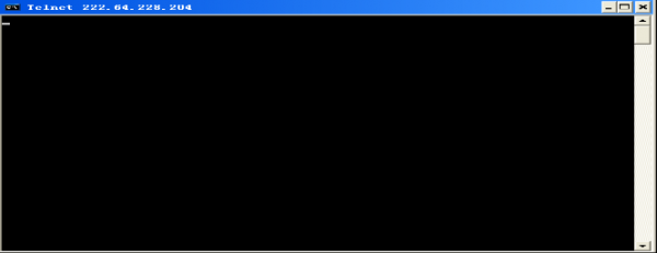

8) 在DOS窗口键入 wps_clip_image-2547.png , 222.64.228.204为外网IP地址, 5005为本机IP在路由器里分配的端口,telnet为测试命令,其之间 wps_clip_image-2608.png
如果不出现这样的情况,为服务器启动不真实成功,无法连接设备.

二,做好端口映射后,先用单机连接,打开通用软件,选择控制组建BX-E,选择通讯方式:网络通讯,点网络配置,输入要设置的控制卡IP, wps_clip_image-2755.png ,进入高级设置,设置控制卡本地IP地址: wps_clip_image-2776.png ,设置好IP再把MAC(物理地址)设置一下,见下图设置,
