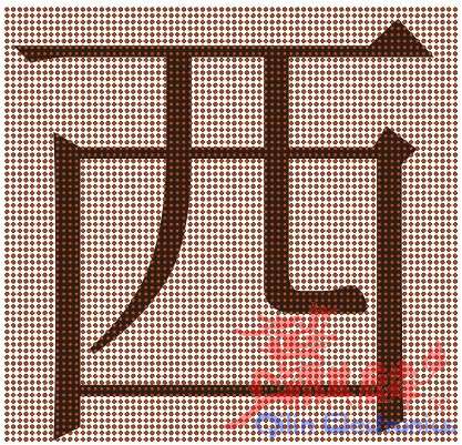

lichao9339 发表于 2010-1-16 17:51:48 | 显示全部楼层 |阅读模式
CoreIDRAW排版教材.rar (27.74 KB, 下载次数: 276)

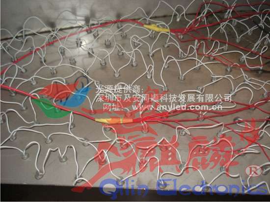

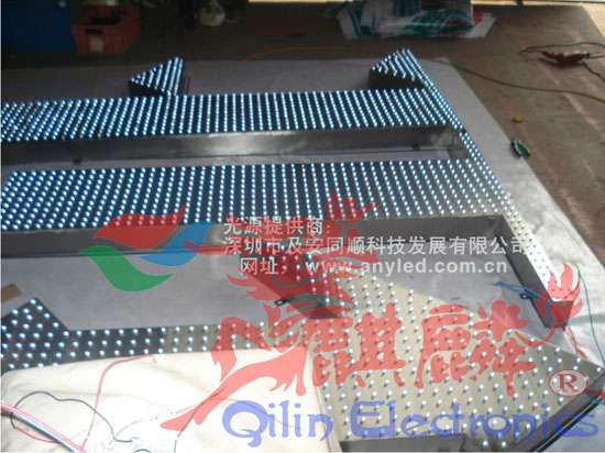

为什么现在会流行这种字,主要是不好做,光打孔就有你打的了。再加上插灯又是很费心,打胶也不是很好打,这种字很贵嘛?怎么现在好多人都做这种字?
yongleming 发表于 2010-1-16 19:45:54 | 显示全部楼层
字发的光有上面的那么亮嘛? 我感觉发的光不是很亮唉,怎么看起来那么亮?
 楼主| lichao9339 发表于 2010-1-16 20:46:27 | 显示全部楼层
回复 1# lichao9339
你手工打是不现实的,要用机床冲孔或者水切割。这类字一般都是用铁皮,字上面的灯用的是8MM直径的灯。非常亮,这种字,成本都在700-800一平方左右
刘胖胖 发表于 2010-1-16 21:05:25 | 显示全部楼层
灯距多少?5-6CM?????????
