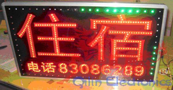

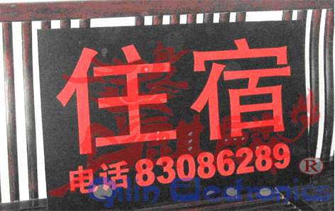

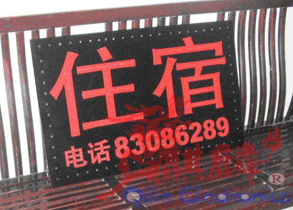

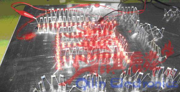

第一步:把铝塑板裁好,电脑割字贴好
第二步:用4。9的钻花沿字的中心线钻孔,四周钻边灯的孔

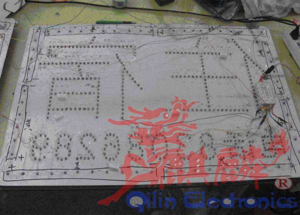

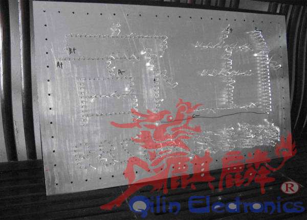

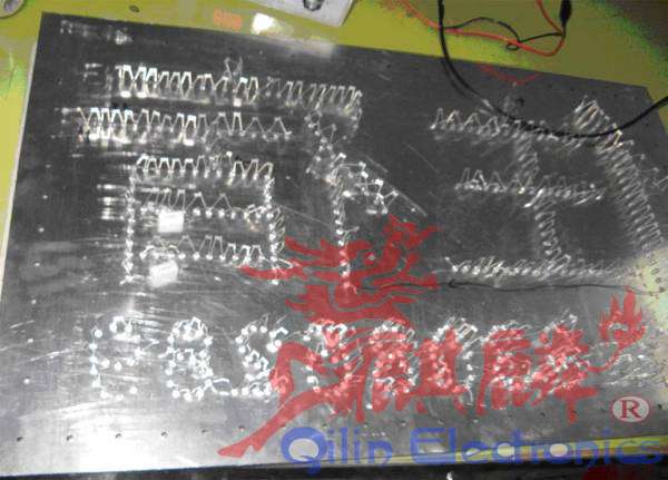

第三步:从反面把灯插进去,红灯110颗以内一组,多于110颗的另做一组,做上记号。注意:要按+、—-+、—
连接
第四步:测电阻,把检测仪开到10K的位置,红色头夹正极(灯珠的小头),黑色头夹负极,灯会亮起来,扭动开关,直到电流显示18左右,开关箭头所指就是本组所需的电阻
第五步:上电阻,把所需电阻串联到每一组中去
第六步:每组并联起来接到控制器上,正负极不能搞反,边灯要分三组,全部亮了以后把所有接头都用锡焊起来,反面用三秒粘灯,以免灯活动,双面有一面要把灯撇一下,不然两面有接触,再把接头或怕碰撞的地方用腊烛胶固定
完成
lubingbing 发表于 2010-1-17 23:38:32 | 显示全部楼层
说得很详细,可就是看不到图片。。。。。。。
