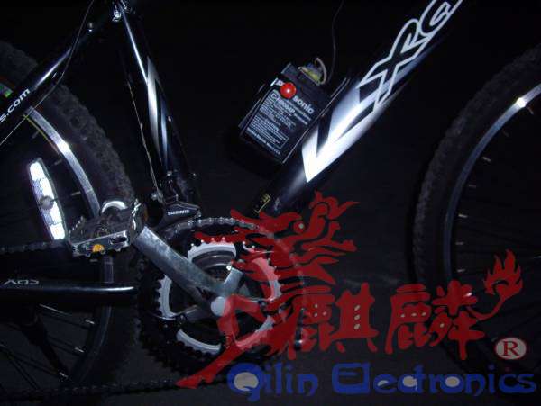

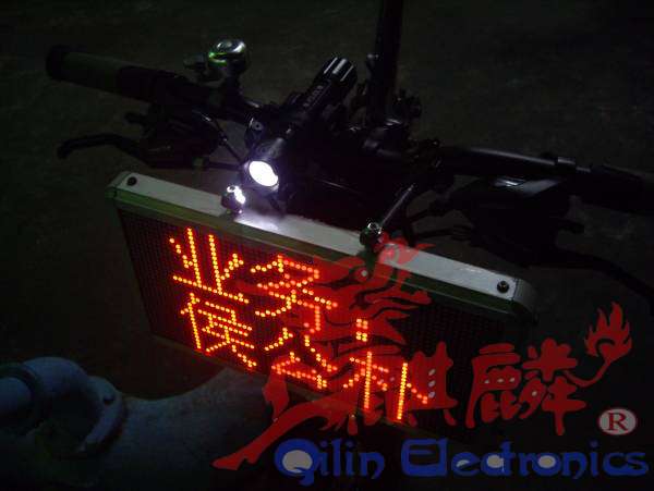

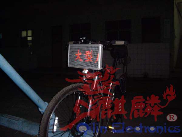

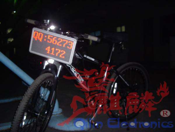

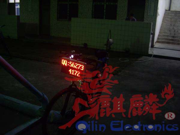

千里漂 发表于 2010-1-21 22:49:29 | 显示全部楼层 |阅读模式

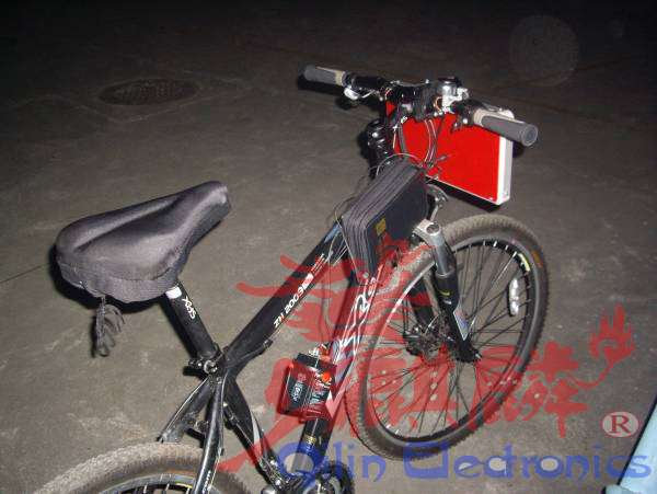

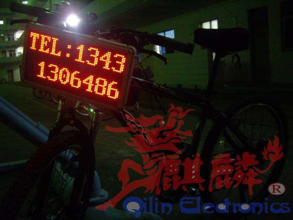

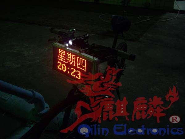

最近在广告公司跑业务时,感觉老是拿资料过去太麻烦了!
简单做一个屏挂在车上,沟通也方便多了!

barbara80 发表于 2010-1-22 17:01:38 | 显示全部楼层
挺好的,用的单片机还是控制卡?好薄哦

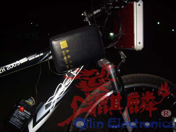

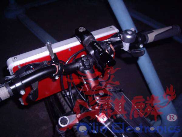

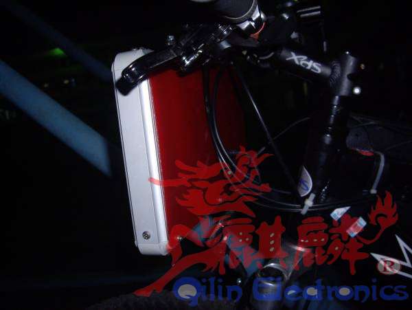

 楼主| 千里漂 发表于 2010-1-22 21:47:02 | 显示全部楼层
用的是控制卡,然后自己改装的!
前后都已经做防水处理!

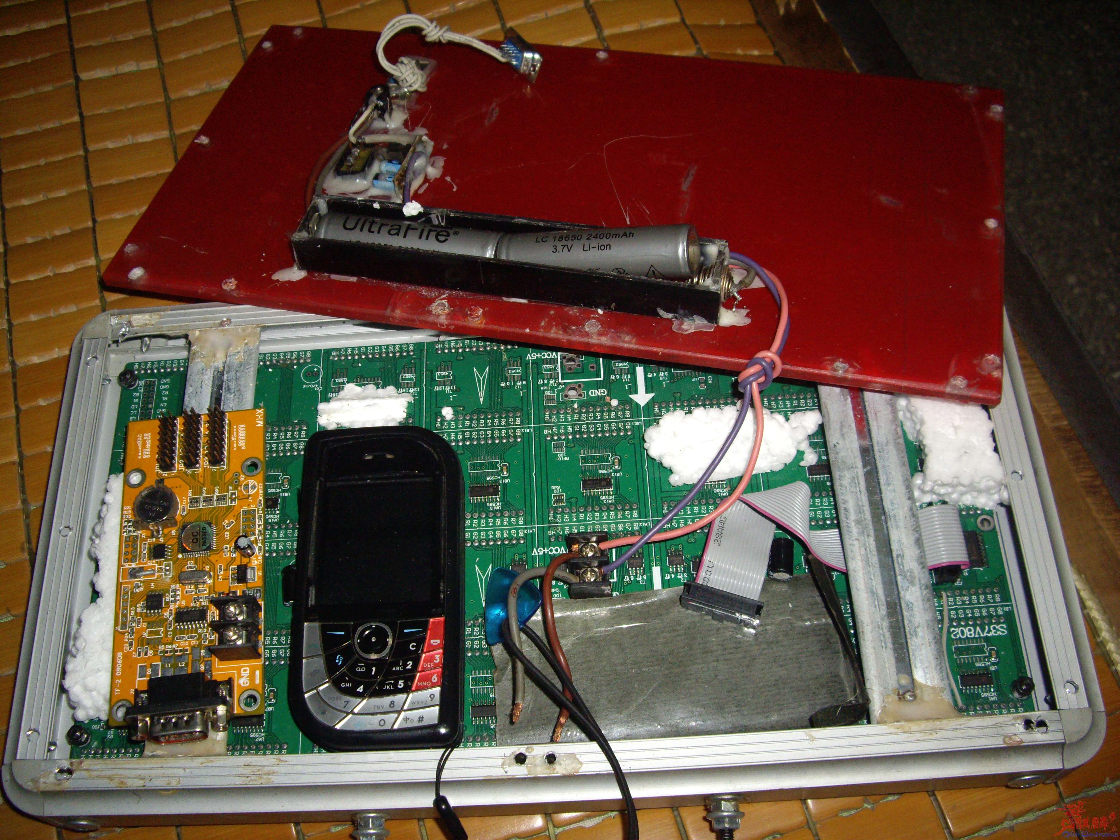

qyboy 发表于 2010-1-24 11:24:55 | 显示全部楼层
非常好,很想知道你的单元板是什么尺寸和规格的?

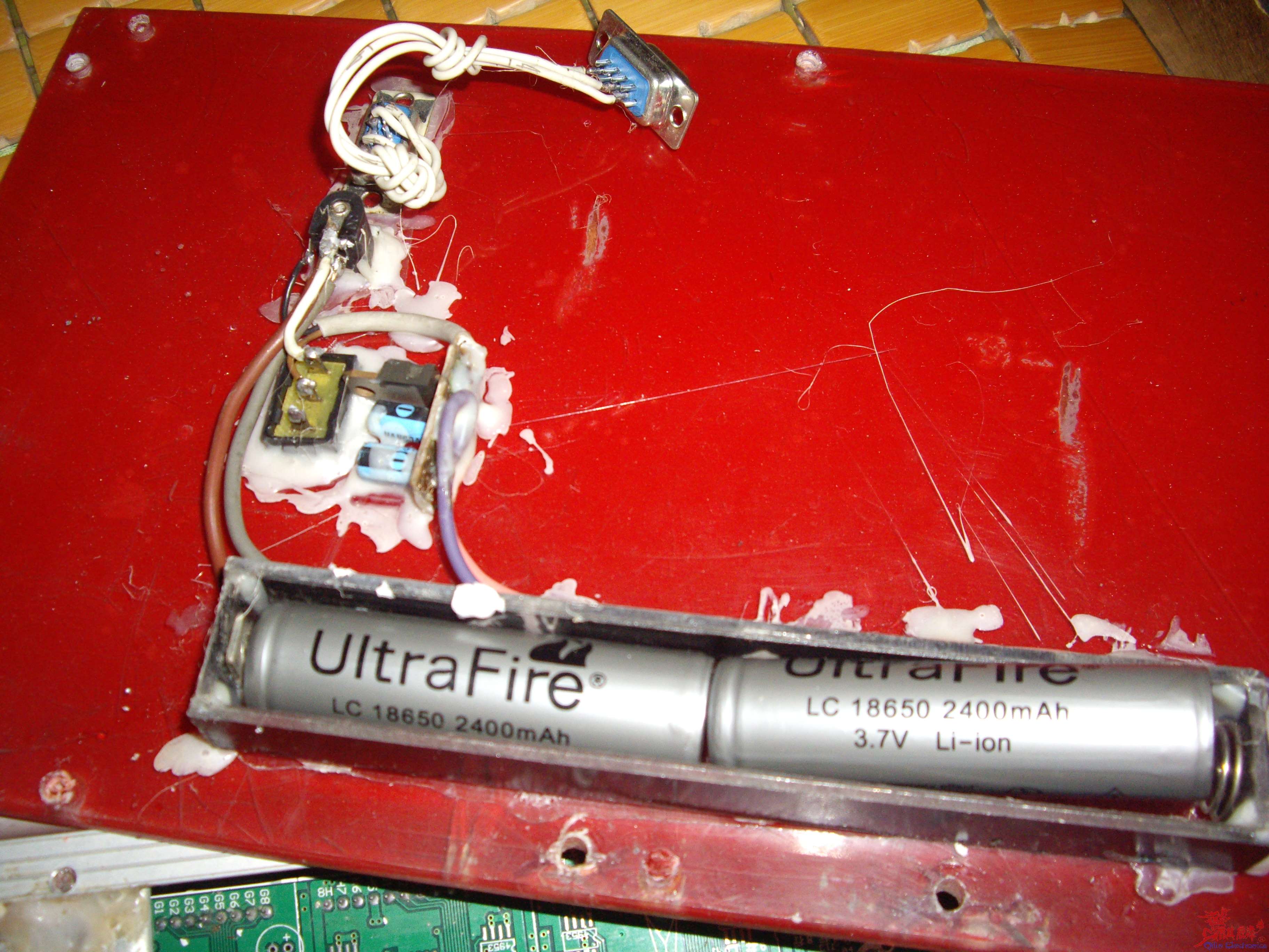

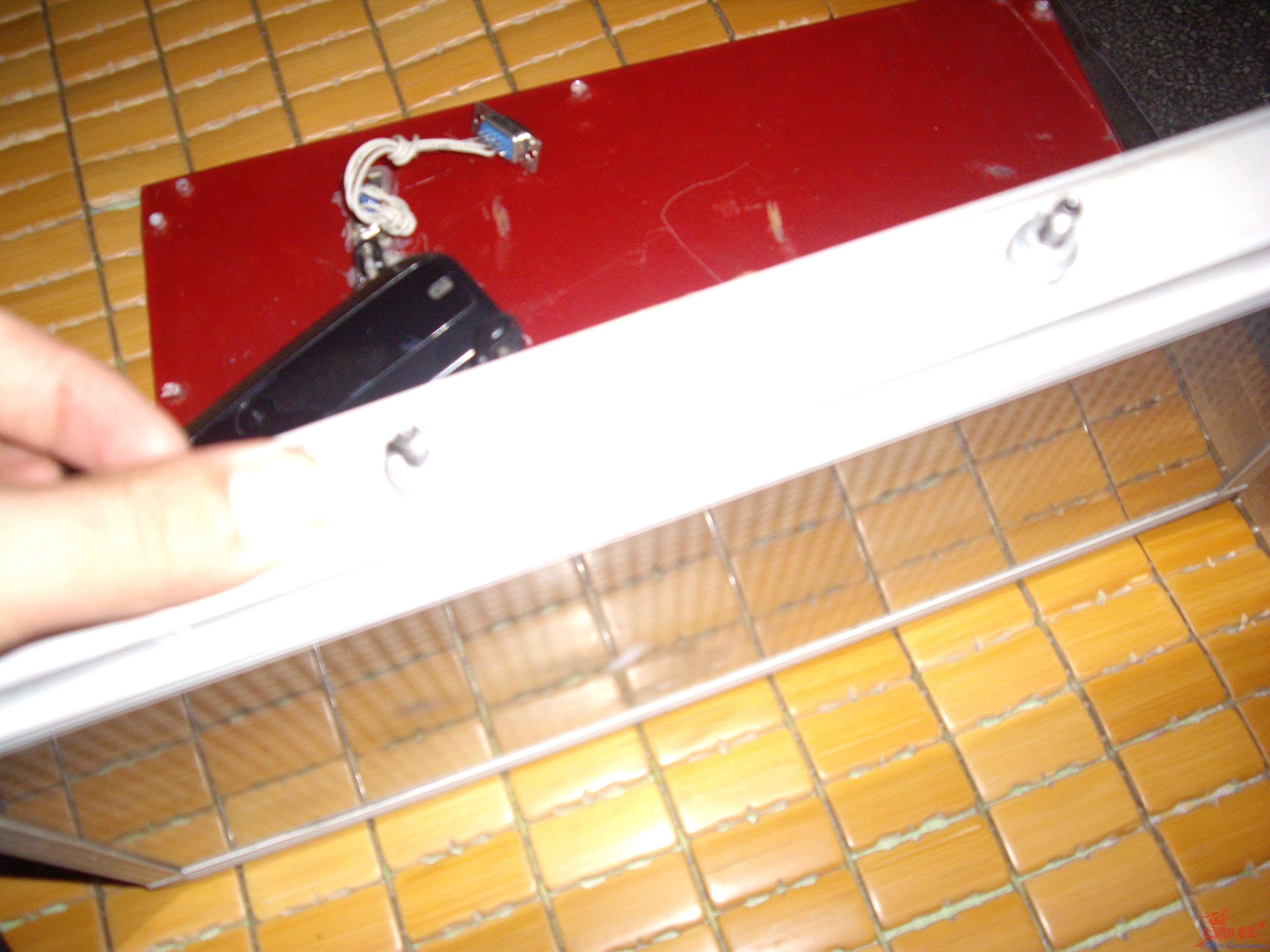

 楼主| 千里漂 发表于 2010-1-27 23:08:20 | 显示全部楼层
先声明下,这个屏是自己没事时做的
用P3.75的室内板,控制卡也集成在里面,准备锂电池也放在里面的,因为是圆形尺寸有点大,后来就用6V蓄电池加装稳压电路供电,以后抽空全部集成在一起!
电筒不值钱,单车也不怕丢,出门有人看着,回家有狼狗看着!
{:1_147:}做的不好请各位高手要给予指点哦!

安全空间 发表于 2010-2-2 11:07:56 | 显示全部楼层
真棒,外壳不错,用的什么材料?背板好像是亚克力的,高档。

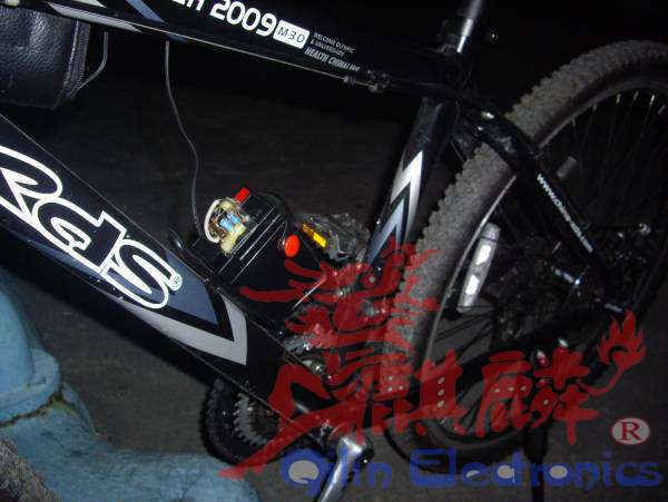

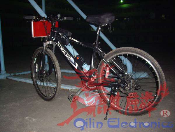

鸿发鸿发 发表于 2010-2-3 23:45:29 | 显示全部楼层
6伏蓄电池你是怎样固定的?

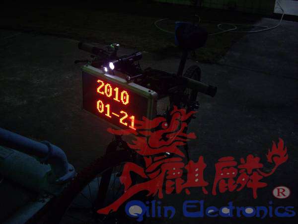

 楼主| 千里漂 发表于 2010-8-17 22:57:20 | 显示全部楼层
车上的屏拆下来了,现在放在广告店当时钟用!
