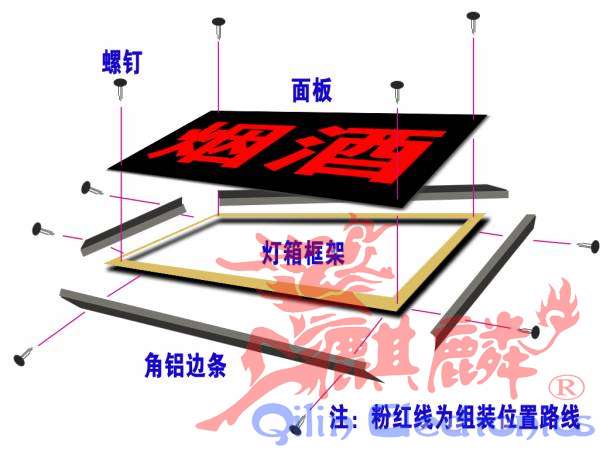

灯箱的组装。先将面板用小螺钉固定在框架上(如果用的是方管框架,可以钻孔,用自攻丝或拉丁固定),从边框已经钻好的孔中将控制器的电源线引出, 用热熔胶将电线固定住,以防在现场安装或搬运、运输时扯拽电线,把里面的接头拽开,造成不必要的麻烦。然后按框架的尺寸稍微长出一点(1mm左右)裁切铝合金边条,朝上的那一面的两端都要裁成45度角,对好接缝,用小螺钉固定(见组装图)。
双面灯箱组装时要注意,两面的灯脚之间要余有一定距离,不能互相碰到而造成短路。如果面板是双面铝塑板或是其他导电物质,注意按到的灯脚不要接触到面板,否则也会造成短路。
可将灯脚按倒,我的做法是找一块2mm厚的纸板平放在灯脚边的面板上,掰倒灯脚压倒在纸板上,然背后抽出纸板,这样做既能保证压倒的灯脚接触不到面板,又能保持整齐划一,有利于以后的检查。
