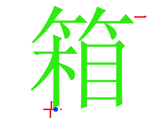

就是这个样子的,闪一闪就灭了,(动画是重复的,我的那个灯灭了之后就不能在亮了…)然后我用版主做那个试灯用的东西,
一个一个灯量 量到最后,都能亮,这时在插电 就又好使了,过一会  就又灭了,,啥原因啊,
电流17MA   原来是电阻小总烧灯  ,现在不烧了,就总灭,
打电话问版主,说有可能接触不好,我每个灯都按了一次可是还是不行,只能用版主测试灯的那个一个一个测 才能重新启动,可见不是 接触的问题啊,

 楼主| 村中大户 发表于 2009-3-14 22:23:11 | 显示全部楼层
我用的是绿灯啊,,  开始时电流大 烧了几个灯  我加电阻 现在就这德行了,,就这个箱字 总灭
笑问天 发表于 2009-3-14 23:06:00 | 显示全部楼层
就那一个字,,那一定那个字有问题
qinnianjun 发表于 2009-3-15 15:12:07 | 显示全部楼层
正极第3颗灯有问题,换之!

如果你这个字是一组的话就把灯全换掉!
 楼主| 村中大户 发表于 2009-3-16 09:39:51 | 显示全部楼层
莫名其妙的 又好用了,,,坏一个灯 换掉 点了一夜了,,没事,,另外还有焊线的地方 动了动。。看上去焊的很好,可能是焊点里面有松香,没有通电,外表看不出来的病,呵,,准备挂上去,,可别丢了人啊,哈,,

njf168 发表于 2009-7-2 11:53:41 | 显示全部楼层
把灯串两端接上电,用万用表测,红表笔接正极用黑表笔挨个测,到哪没电压那个等就有问题
