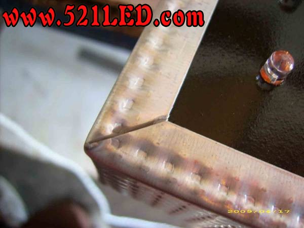

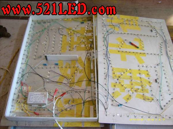

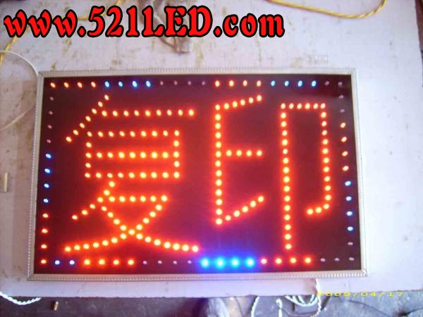

普通灯箱,用龙骨做的边框,希望对新手有帮助
外观
外观
内部
内部
转角处理
转角处理

笑问天 发表于 2009-3-15 13:50:49 | 显示全部楼层
做的很干净,比较符合要求

未看清楼主用的是什么材料做的支架,边框用龙骨后,用什么压紧
 楼主| ddhcxh 发表于 2009-3-15 14:49:40 | 显示全部楼层
ahyinbo 发表于 2009-3-15 14:17
用PVC材料再用热溶胶做支架,边框是整根龙骨弄的,接头处做一90度转角上螺丝

请问转角的螺丝是怎么上的?最好有细图看,谢谢!

佩服楼主的转角做得很漂亮,自己总是做不好
