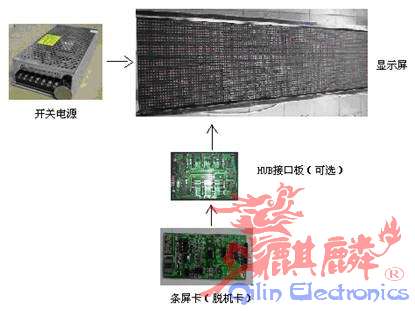

1、异步屏:
一般由显示单元板(模组)、条屏卡、开关电源、HUB板(可选)组成
通过串口线与计算机连接,进行显示文字的更改,之后可以脱开计算机工作。

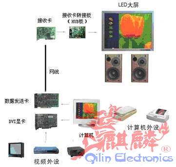

2、同步屏:
同步屏系统比较复杂,系统可大可小,一般由计算机、DVI显卡、数据发送卡、同步数据接收卡、HUB板、网线、LED显示屏等组成。系统始终需要联机计算机工作,将计算机上的图像文字显示在LED大屏幕上。

同步屏的不了解。。。
