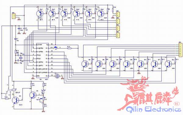

 楼主| jinqiao 发表于 2010-3-21 18:11:55 | 显示全部楼层
原理图
原理图
原理图

 楼主| jinqiao 发表于 2010-3-23 17:28:16 | 显示全部楼层
一个月差10来秒,卡是外加工

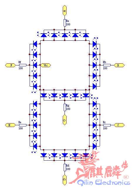

 楼主| jinqiao 发表于 2010-3-23 17:56:53 | 显示全部楼层

qqsw 发表于 2010-3-25 02:18:45 | 显示全部楼层
没有用时钟芯片..掉电之后..时间要重新调....而且走时会不准..有误差.....最主要的还是掉电时间不走了。...复位了...
 楼主| jinqiao 发表于 2010-3-25 14:29:33 | 显示全部楼层
精度为一月内误差几秒,作为一般时钟计时用可以接受,这个误差是单片机程序内部的累积误差。
