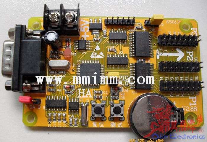

请问HA控制卡怎么接数据线(接电脑那个串口)现在有9针串口插头2个(母头),三芯数据线(红、绿、蓝),不知道焊接在那个针脚上,两头是否一样,望达人指点,谢谢
feiyikj_8172774_0.jpg   就是这个卡

 楼主| 阿尔法 发表于 2010-3-28 17:17:47 | 显示全部楼层
http://image.mmimm.com/mempic3/feiyikj_8172774_0.JPG
不会上图,上面那个是百度里搜来的图,就是这个卡。
笑问天 发表于 2010-3-28 18:50:45 | 显示全部楼层
只有试试了,,我记的好像是2-2  3-3 5-5 直连
如果不是就用交叉,,

我照您的方法试了,还是连接不上。 我的电脑没有串口,windows7系统。用的是usb转com,(驱动显示这个转接运行正常)。
软件用的是 《 FYI-LED系统v2.76 》 ,郁闷ing。。。
