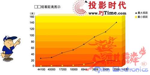

最佳视距
密度(点/m2)
点间距(mm)最佳视距(米)
    最近 最远
441004.75226
400005328
172007.625442
1000010555
694412866
3906161588
25002020110
20662220140
观看距离图示

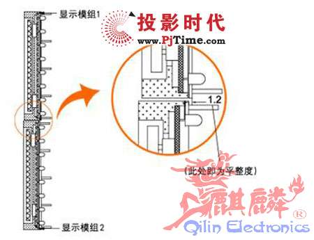

平整度level up degree
    发光二极管、像素、显示模块、显示模组在组成LED显示屏平面时的凹凸偏差。LED显示屏的平整度不好易导致观看时,屏体颜色不均匀。

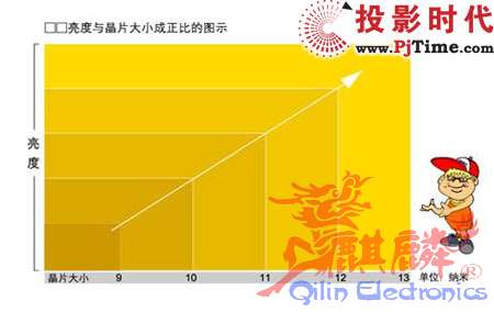

显示屏亮度luminance of LEDscreen
    LED显示屏在法线方向的平均亮度。单位:cd/m2。
    在同等点密度下,LED显示屏的亮度取决于所采用的LED晶片的材质、封装形式和尺寸大小,晶片越大,亮度越高;反之,亮度越低。
    亮度与晶片大小成正比的图示

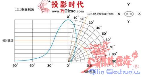

视角viewing angle
    在水平和垂直两个方向的亮度分别为LED显示屏法线方向亮度的一半时,该观察方向与LED显示屏法线的夹角分别称为水平视角和垂直视角,一般以±表示左右和上下各多少度。
    如果一块显示屏的水平视角为120度、垂直视角为45度,在此观看范围内能使所有观众享受到最佳的观看效果。超出此范围,观众将可收看到低于正常亮度50%的视觉效果。LED显示屏的视角越大,其受众群体越多,覆盖面积越广,反之越小。LED晶片的封装方式决定LED显示屏的视角的大小,其中,表贴LED灯的视角较好,椭圆形LED单灯的水平视角较好。视角与亮度成反比。
视角范围
灯材 水平 垂直
表贴LED灯 160160
椭圆形LED灯 12045
圆形LED灯 6060
