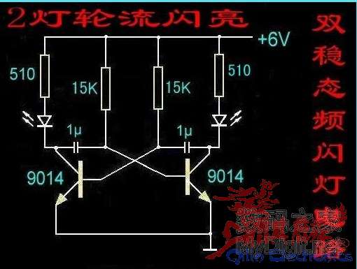

A3Q1PIS8_K96V@G7SHB[H8R.jpg 这是一个最简单的无稳态多谐振荡电路。是自激式振荡电路。注意电容的极性,连接发光管的引脚是正极的。510 欧电阻决定发光管亮度,15K 电阻和 1μ 的电容决定单边三极管的通电时间,两边可以用不同的电阻电容,两个发光管点亮时间也会不相同,计算公式 T=0.693*R*C,范围很宽。

谢谢提供,如果把2个发光二极管换成继电器,可以带n个led。  也可以通过单向可控硅控制n个led。
