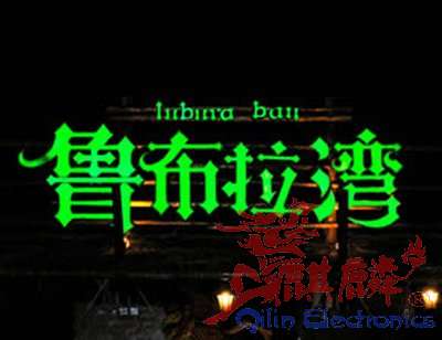

LED 安装指南及注意事项
1. 光源模块数量预算
采用等间距排布,在计算机上模拟光源模块分布,初步预算所需光源模块数量。模块间距可视亮度需要在3-6cm之间,字的厚度可选择5-13cm之间。
2. 计算电源功率,设计配电方案
预算的LED光源模块数量×单个光源模块的功率=耗电总功率。
建议电源选配要留有余量,按额定功率80%使用。
3.安装宜美LED光源模块
A:清洁安装表面
B:用双面不干胶粘在模组底部。
C:均匀排布,接好连线。
D:装上字槽面板并测度效果。
E:最终成品
注意事项:
1.LED模块的极性:
红色线接电源正级,白色线接电源负极。
2. 透光率:
亚克力透光盖板离LED模块的垂直高度应大于5公分,小于13公分,以避免在盖板表面产生光斑现象或光暗现象;亚克力板不同材料的透光率及散光性对高度及均匀性有很大影响,需注意选择。
3.工作电压:
注意LED模块的电压与开关电源的电压一致性。
4.粘贴牢固:
确保贴在灯箱字内的LED模块牢固可靠,必要时用螺丝钉固定。
5.电线长度:
电源线长度尽可能短(建议不超3米),大于等于 18AWG#,超过3米应适当增加线径。
6.直列回路数量:
每个直列回路不能超过LED模块最多连接数量,各个直列回路LED模块数量应均匀,各个直列回路电线连线长度应接近。在每一直列回路, LED 光源模块最多连接参见产品参数表 ,超过则另起一回路。每一直列回路的最后一个模块应回接至电源输出端,以保证该回路模块的亮度均匀。
7.使用环境:
不防水系列户外应用时,槽形字须做好防水措施。
工作温度:-40℃~80℃;工作湿度:<75%(长期),<90%(非长期)
